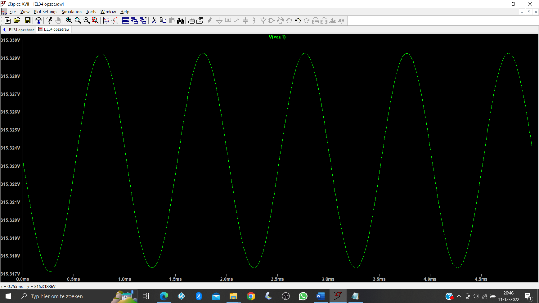

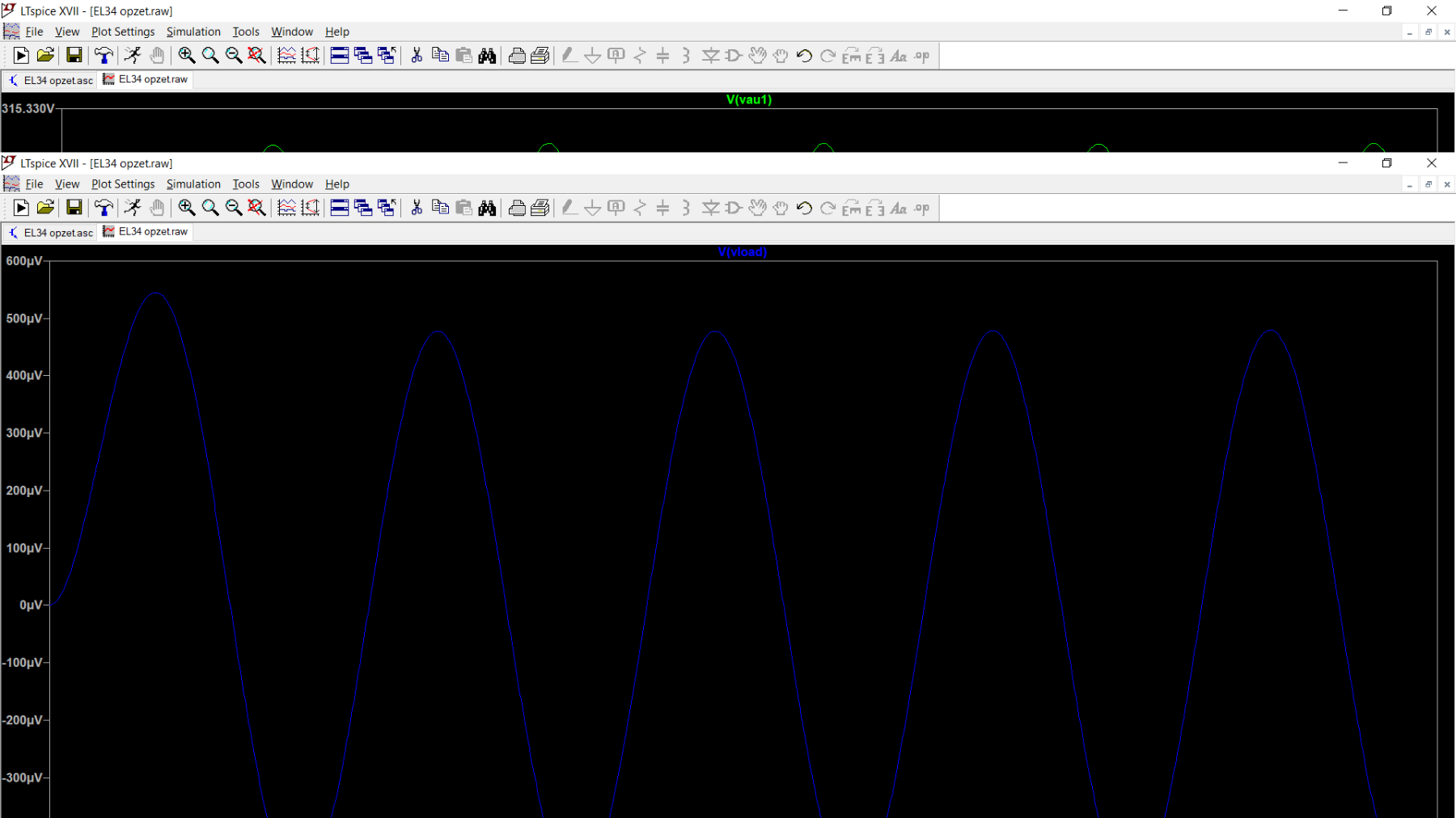

Ik loop alweer tegen het volgende probleem aan.
Ik wou de schakeling van de klasse A versterker van deze site namaken.
Staat onderaan deze site.
Maar dit zijn de resultaten:

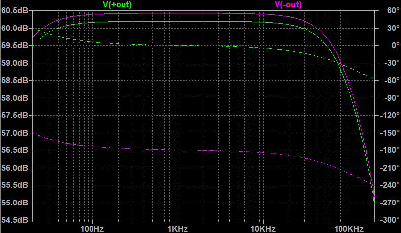

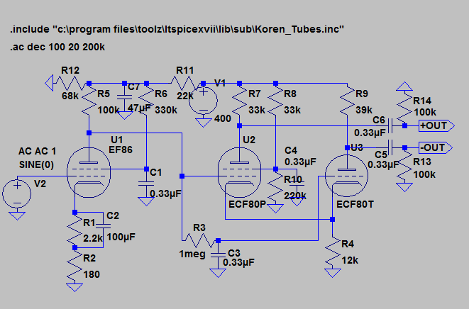

10 dec 2022 07:17 #96203
Beantwoord door PE9ZZ in topic Simuleren van een buizenschakeling
Je definitie van V1 is fout. Die moet zijn: AC 1. Zie mijn sim-

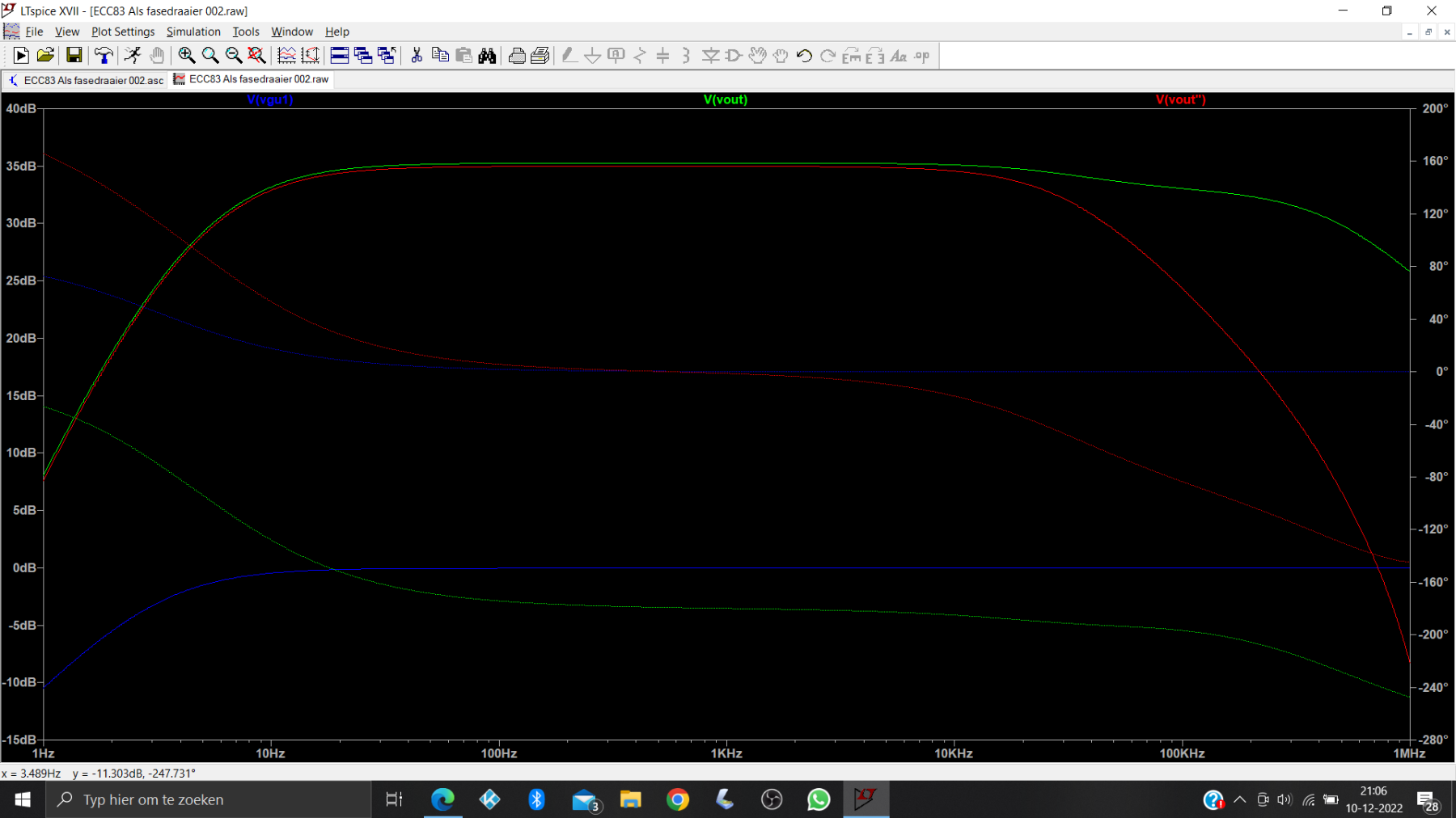

Beantwoord door leemhuis01 in topic Simuleren van een buizenschakeling
Die frequency sweep lukt mij nog niet helemaal lekker.
Zal morgen nog eens even wat meer zoeken op het WWW.
Ik heb het geprobeerd met deze video. maar dan is dit mijn resultaat.
video frequency sweep

09 dec 2022 10:00 #96197
Kan je meteen goed zien dat dit eigenlijk een slecht circuit is vanwege C(ag) van de linkerbuis en het geaarde rooster van de rechter. Simuleer eens een frequency sweep.
Effe zoeken
hoe dat moet...

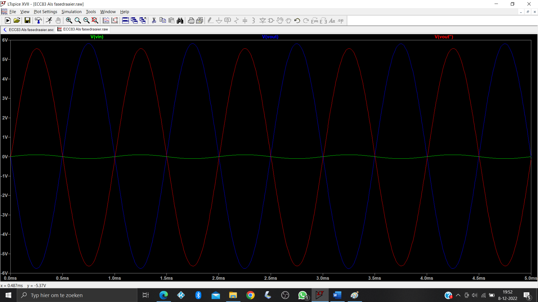

Vandaag een fasedraaier in LTspice gemaakt.
Ik begin het programma aardig onder de knie te krijgen.
Zie hier het resultaat:
