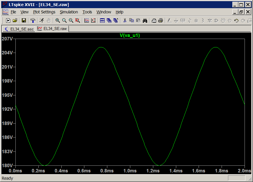

16 dec 2022 07:31 - 16 dec 2022 07:44 #96278
Beantwoord door PE9ZZ in topic Simuleren van een buizenschakeling
Het enige wat anders is zijn de modellen. Ik kreeg ze niet aan het spelen vanwege de gloeidraad en ik had geen zin om dat te fixen. Probeer die Koren modellen eens. Of plot V(a)_U1 dan doe ik hetzelfde.
Edit: Zo dus:
Je kan mooi zien dat de terugkoppeling de sinus uittrekt.
Edit: Zo dus:
Laatst bewerkt 16 dec 2022 07:44 door PE9ZZ. Reden: Added screenshot

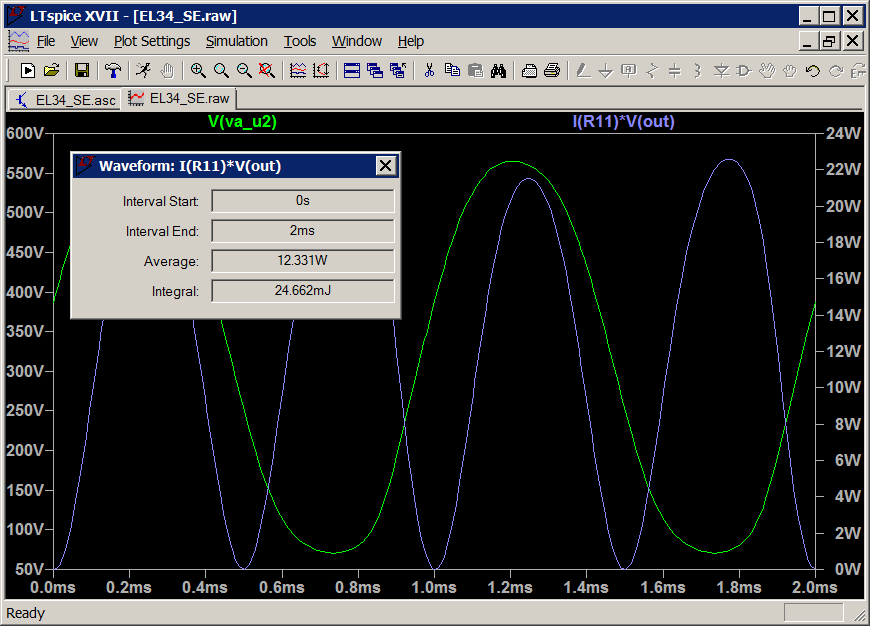

14 dec 2022 20:30 - 14 dec 2022 21:05 #96271
Edit: Ja dus:
Dat moet veel meer kunnen. Watt of 10 moet mogelijk zijn. Misschien met wat spelen met de trafo en meer anodestroom. Je kan het berekenen, de buis moet in verzadiging (ongeveer 70 V anodespanning) tweemaal zoveel stroom trekken als de ruststroom. Dan wordt bij afknijpen de stroom nul. Bij een anodestroom van 100 mA en anodespanning van 320 V heb je dan een piekvermogen van 320-70=250x0.1=25 W. Dat is 13 W RMS als mijn natte vinger het goed heeft.Dat is gelijk aan 3,85 Watt.
Edit: Ja dus:
Laatst bewerkt 14 dec 2022 21:05 door PE9ZZ.

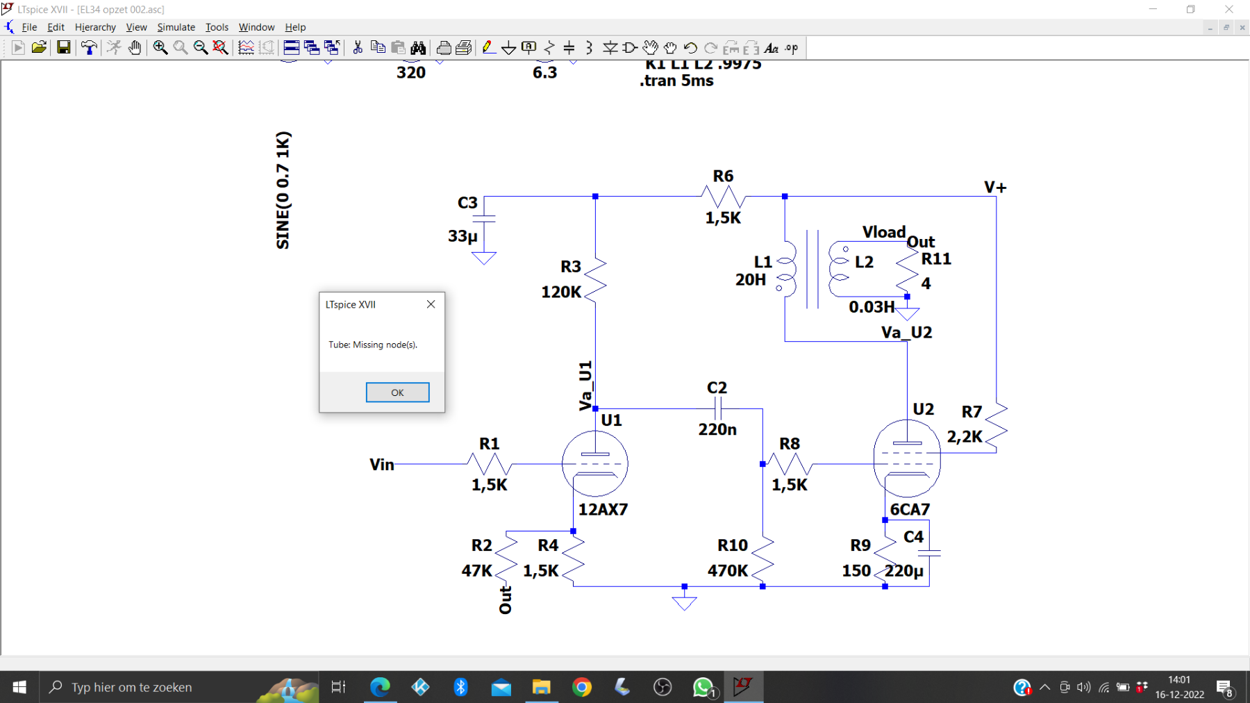

14 dec 2022 19:18 #96268
door leemhuis01
met vriendelijke groet,
Leemhuis01
Beantwoord door leemhuis01 in topic Simuleren van een buizenschakeling
Aha, die had ik even over het hoofd gezien.
Nu heb ik dat aangepast naar 2Volt.
Ik heb dan over de 8 ohm belasting 5,5 volt bij 0,7 ampere.
Leemhuis01
