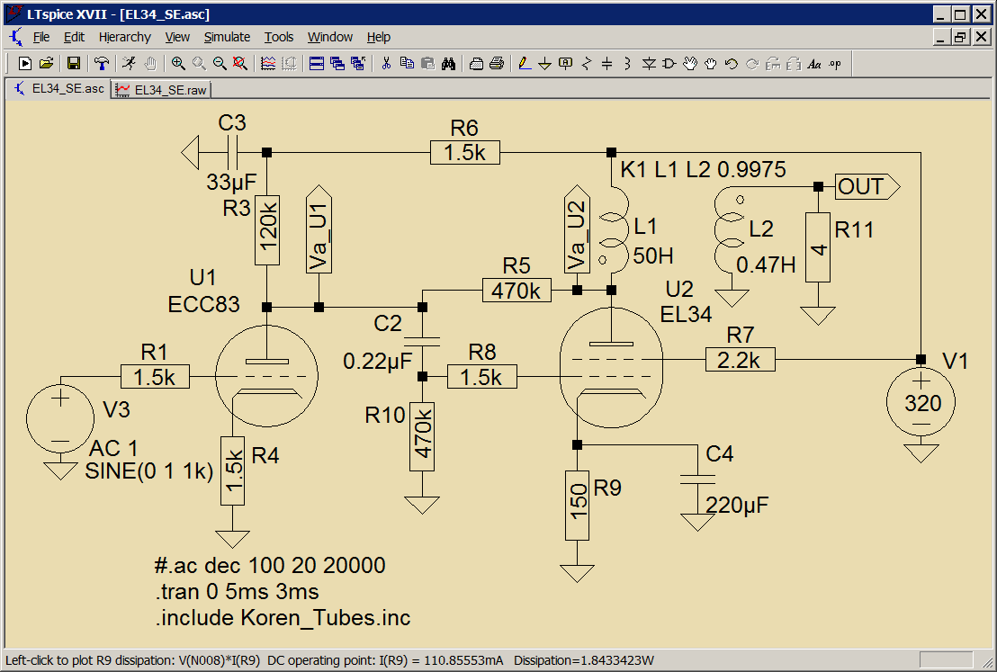

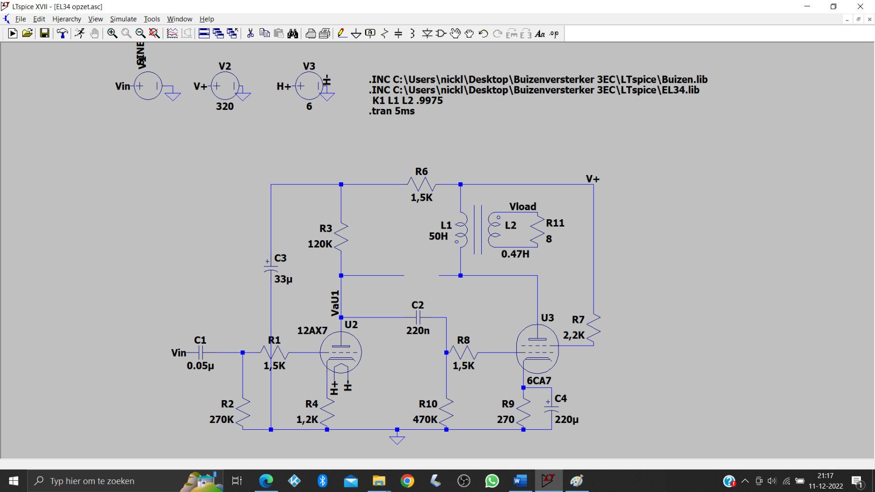

Vind wel de terugkoppeling errug raar. Kan beter vanaf OUT naar de kathode van U1.
12 dec 2022 08:47 #96234
Beantwoord door PE9ZZ in topic Simuleren van een buizenschakeling

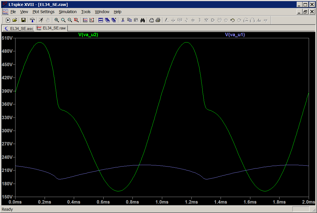

Ik denk toch dat je library niet goed is. Met Koren krijg ik dit:
Niet echt denderend, maar R9 is te groot om de EL34 goed in klasse A te houden. Zo gaat het beter:
Zie ook de LTSpice files in het archief.

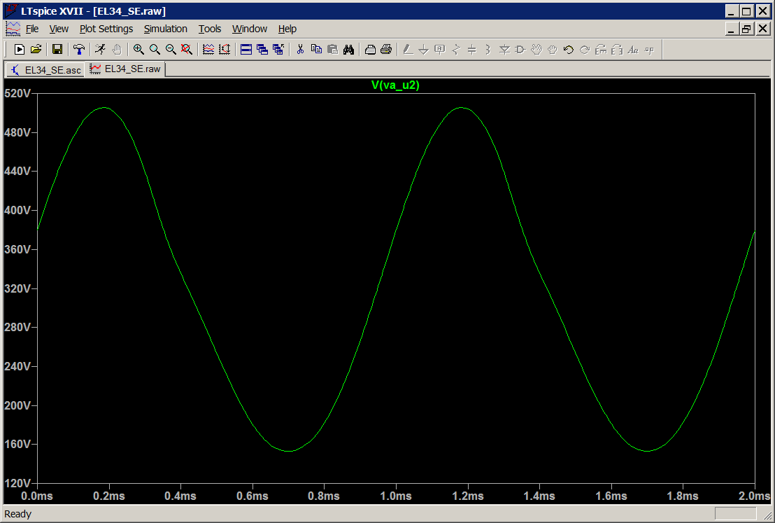

Prak jouw files eens in een ZIP archief en plaats dat hier. Zo is het erg lastig om te kijken wat er foutgaat. Je moet alleen de .asc file en de include files erin stoppen, dus niet de raw files enzo. Wellicht zijn de libs niet goed.

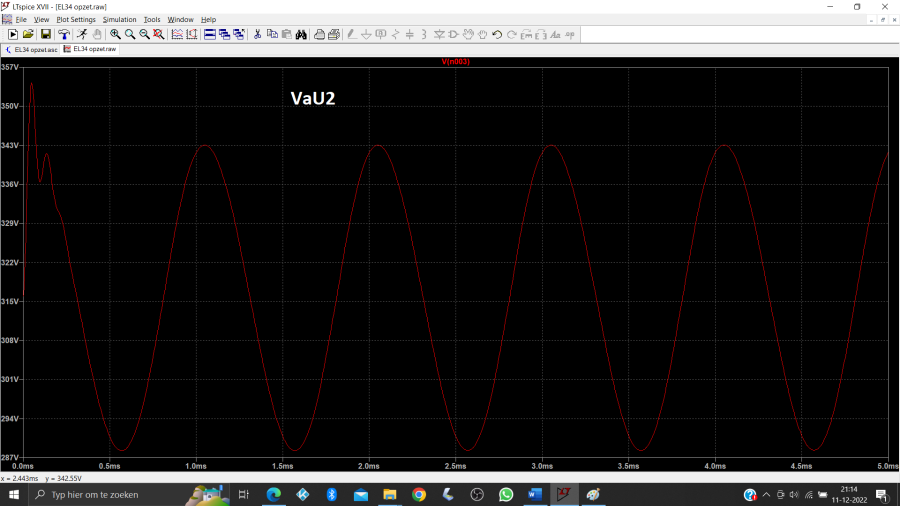

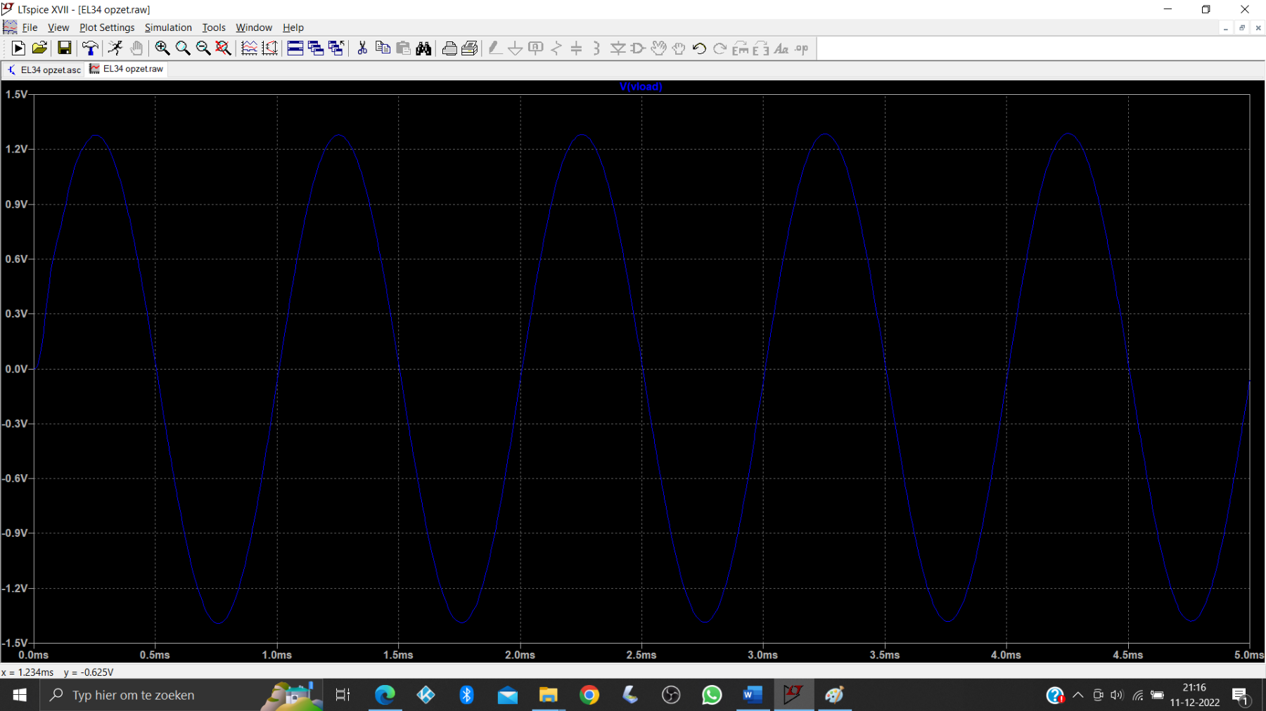

Beantwoord door leemhuis01 in topic Simuleren van een buizenschakeling

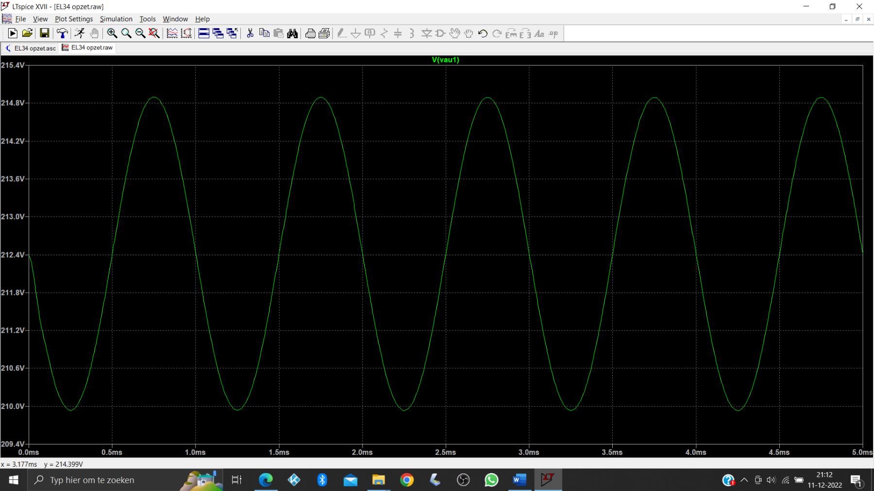

Je was me net voor. dat had ik ook al gezien.
dat de weerstand 470K was. maar dan is het ook niet echt wat.
Dan is dit het resultaat:
