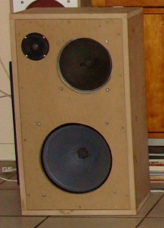

Dank voor het aanbod ze zullen ongetwijfeld goed klinken.
Mijn voorkeur zoals eerder hier vermeld gaat uit naar de A20 en zelf bouwen geeft een voldoening dat heeft ook wat.
Maar even terug naar het onderwerp A13 concept met Bombardon en 9710M laag en hoog Ohmig.
Ik ga dat als volgt aanpakken om wanneer het tegenvalt geen onnodige kosten te maken.
Geld verspillen daar houd ik nu eenmaal niet van
Het eerder gebouwde laag Ohmig A13 drie weg concept met bombardon 9710 en AD0160T8 is dusdanig gebouwd dat het front compleet met speakers welke uiteraard met rubbertape afgedicht is makkelijk gewisseld kan worden.
Bij mijn buurman op de hoek meester in houtbewerking heb ik kosteloos 16mm MDF afval gescoord waar vier voor fronten uit gehaald kunnen worden.
Ik krijg van hem de fronten op maat met gaten aangeleverd wil je het nog makkelijker hebben.

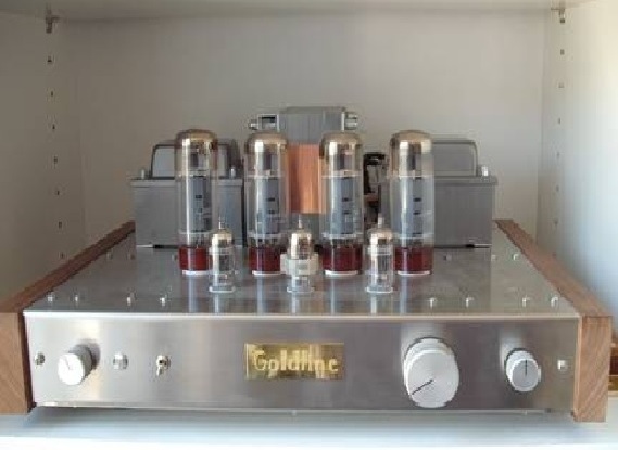

De verschillen zitten niet zo zeer in de units hoog of laag Ohmig maar in de (AG9015/9018) versterker zelf.
Oké, dat had ik in de start van het topic even moeten vermelden.
Sluit maar eens twee AD5046's voorzien van een laag Ohmige unit op bijv. de AG9015/9018 aan en vergelijk dat met AD5046's met hoog Ohmige units.
Niks mis met laag Ohmige units.
En weet je grote kans dat ik ze zowel hoog als laag Ohmig ga bouwen.
Hangt er vanaf hoe de laag ohmige versie het gaat doen op deze Goldline versterker waarvan ik het voornemen heb deze aan te schaffen.
Binnenkort maak ik een afspraak om het demo model van deze kit te beluisteren en bij eventuele aanschaf in Augustus wanneer hij op de markt komt (mooi verjaardag cadeau uit eigen zak) ga ik hem dan bouwen.
Ik verwacht dat ze daar beter tot hun recht op komen dan op de laag Ohmige uitgang van eerder genoemde Philips versterkers.
