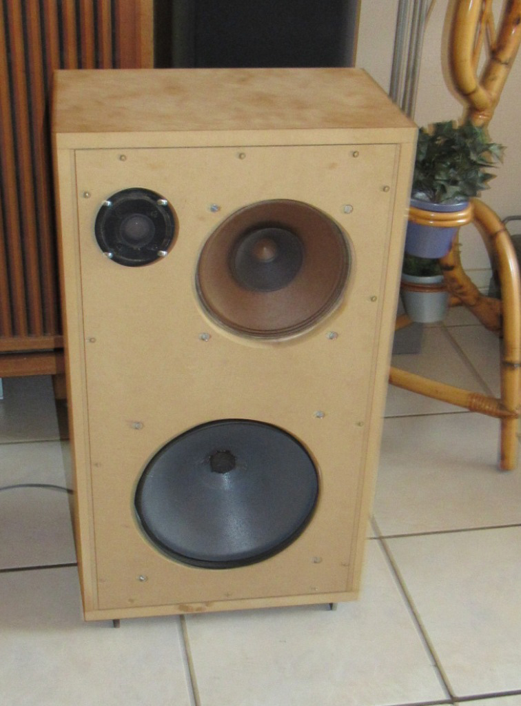

Het zagen van de gaten wat ik aan mijn buurman op de hoek meester in houtbewerking overlaat komt er deze en volgende week niet van omdat hij momenteel in deze auto rond rijdt.
Kon natuurlijk niet afwachten wat het resultaat zou zijn en in een van de drieweg A13's alvast
een 9710M in plaats van de 9710 en een tweeweg filter gefrutseld.
Sorry dat de foto wat onscherp is.
Beide 3 weg links en 2 op rechts op een torrenbak aangesloten mooie AB vergelijking.
Nou de combi bombardon/9710M bevalt me uitstekend.
De tweede 9710M ligt al klaar

Ideeën genoeg waarvan een aantal bij mij bekend.
Heb ook wel eens iets over dubbelwandig gelezen met zand tussen de wanden als ik me niet vergis.
@ Cees.
Er wat af frezen zo dat de randen van de speakers gelijk met het front komen is bij de bombardon gezien zijn constructie wat lastig.
Wat je wel kan doen in aan de binnenzijde bij de 9710 er wat af te frezen zodat hij iets meer naar voren komt.
Of een ring aan de binnenzijde van de bombardon zodat hij wat verder naar achteren zit.
De enkel conus 9710 is goed te combineren met een type Dome tweeter met plastic membraan het A13 3 weg systeem welke tijdelijk ontmanteld wordt heeft dat ook.
Prima box echter hoog Ohmig niet te maken 800 Ohm drieweg filters en dome tweeters zijn er niet.
@ Huub,
Kant en klare Philips boxen is op zich niets mis mee.
Om een voorbeeld te geven deze speakers van waaibomen hout met een enkele 9710M/01 typenummer ben ik even kwijt verbazen me telkens weer
Denk dat ik dan toch maar na de lokale houtboer ga en twee 18 mm MDF fronten op maat laat zagen.
Wat misschien ook een idee is.
Laatst een partij busmatten gekregen en de binnenzijde daarmee bekleden.
@ Cees.
@ Huub,
