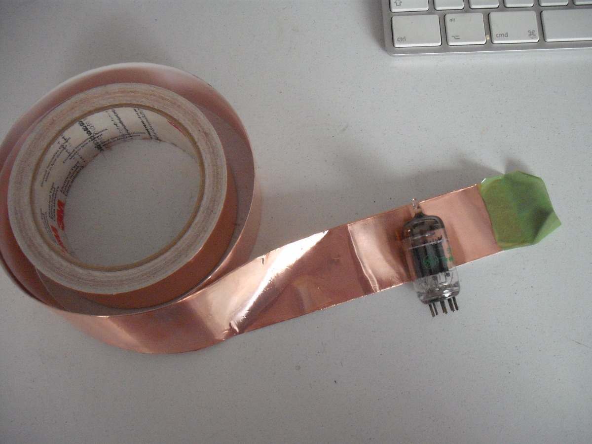

Je kan je buis beplakken met zelfklevende 3M koperfolie en daar een massadraadje op solderen.

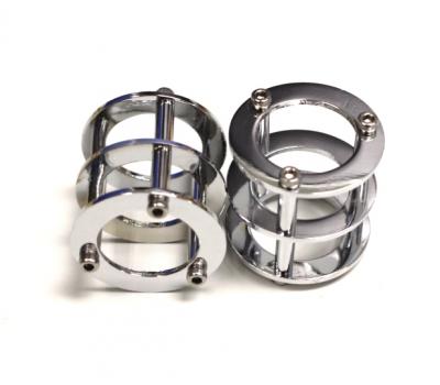

Zou niet weten of die mooie ringenkooien ook redelijk afschermen, zie 2e foto.
Wie heeft hier ervaring mee ??

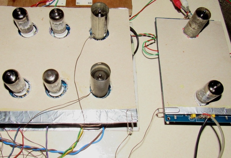

Zoals u ziet heb ik het VV project Jadis/Goldline zover gereed om in de nog te bouwen behuizing te monteren.
Met kunst en vliegwerk het geheel zo goed als mogelijk afgeschermd, twee lagen karton met aluminium huishoudfolie daartussen en dat werkt op zich prima.
De gevoelige buizen van de phono preamp en voorversterker zijn voorzien van een afscherming zie afbeelding.
De afgeschermde buizen zijn ECC83's.
Ik heb er voor gekozen om de behuizing dusdanig te maken zodat de buizen zichtbaar zijn.
Nu vraag ik me af of dit soort afschermingen er ook zijn waarbij de buis door gaten in de afscherming nog zichtbaar is.
En zo ja wie kan mij zeggen waar deze eventueel te koop zijn of mij aan drie exemplaren helpen?
Een andere optie zijn DEZE van de jukebox-revival ziet er ook wel mooi uit.

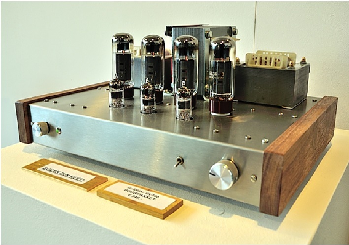

Nu het eind van de voorversterker in zicht is ben ik me gaan oriënteren op een passende eindversterker.
Deze moet minimaal een uitgangsvermogen van 2 x 35 watt hebben.
Zo het er nu uitziet zal de keuze vallen op de Goldline GV240 , 2X 40W (4XEL34) zelfbouw kit welke in augustus geïntroduceerd wordt.
De GV240 versterker is ontworpen om een betaalbaar alternatief voor de zelfbouwer te vormen
op de markt van hoogwaardige buizen versterkers.
Uitgangspunt was een Europees bouwpakket voor de prijs van een Chinese amp.
Onze Cees PA1DBA kan en zal daar wellicht meer over vertellen zodra de versterker geïntroduceerd is.
Morgen avond ga ik een afspraak maken om het demo model bij de ontwerper te beluisteren voordat ik een besluit neem.
Mooi meegenomen is dat de overbodige gaten in het chassis (ingangs selector en potmeter) weggelaten kunnen worden omdat hij als eindversterker wordt gebruikt.
Hier enkele afbeeldingen van het demo model.
