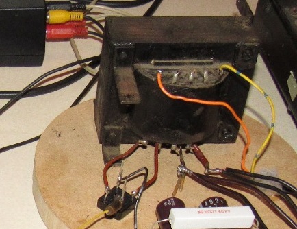

@Tjerk,
leuke prijs die Triad, vergelijkbaar met Amroh 6006 (60mA) is wel genoeg voor project Bert.

Beantwoord door PE9ZZ in topic Weer een stap verder met de Jadis JP200 en Goldline phono
Ik heb nog een nieuwe Triad C-3X 10H/50 mA smoorspoel liggen uit ouwe voorraad van Farnell. Die zijn nu opperdepop. Je kan ook een electronische smoorspoel met een MOSFET maken, werkt net zo goed maar is natuurlijk lang zo mooi niet als echt ijzer.
Edit: Oh wacht, ze hebben er nog vier!

Beantwoord door Huub in topic Weer een stap verder met de Jadis JP200 en Goldline phono
Bert een voeding van een pickup versterker koffer
met een brug celletje is beter en meer als genoeg
ook teveel aan stroom is lastig klein voedinkje
opvragen van de sloop bvb merk maakt niet uit
Wat jij daar heeft is veel ste zwaar en te lomp
het kan veel minder vooral met de plaat pitten
Of klinken de pitten beter ????

Beantwoord door Bert Kn in topic Weer een stap verder met de Jadis JP200 en Goldline phono
Cees,
Inderdaad een flink uit de kluiten gewassen voeding wat compacter kan.
Met name de Philips trafo met EZ81 is aan de lompe kant.
De bedoeling is dan ook deze trafo waar ik de eerste voeding om te testen mee had opgebouwd weer te gaan gebruiken.
In plaats van de twee beker elco's komt er een beker elco van 50µF plus 50µF op en een smoorspoel in plaats van de weerstand.
Dus als er iemand is die een Amroh 1006 of geschikte smoorspoel over heeft ?

24 aug 2017 19:01 - 24 aug 2017 19:02 #68391
Beantwoord door Cees PA1DBA in topic Weer een stap verder met de Jadis JP200 en Goldline phono
Dit gaat helemaal goed Bert !
Je hebt wel een flinke koektrommel nodig om die voorversterker voeding in te bouwen..
in plaats van de weerstand tussen de elko's een mooie smoorspoel ? bijvoorbeeld een Amroh 1006 ?
