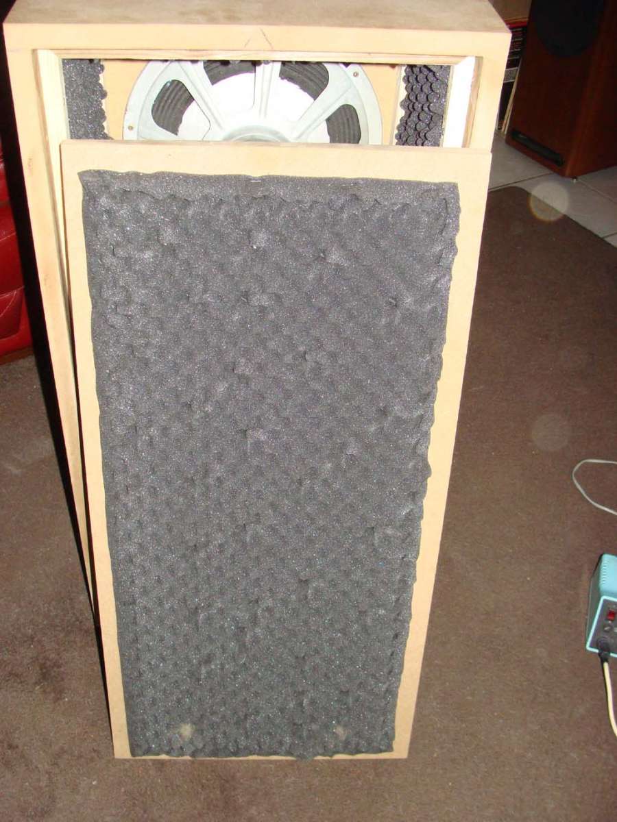

Wat dat betreft heb je wel een punt, demping materiaal heeft veel invloed op het gedrag van de weergave.
Maar naast het demping materiaal speelt het min of meer open maken van met name de kleine speakers ook een grote rol.
Zoals ik het systeem had gebouwd met het tandenschuim klonk het al zeer goed maar nadat ik de kleine luidsprekers wat meer open had gemaakt door er een aantal 7 mm gaten in de achterwand in te boren kwam er een ware openbaring, met name het stereo beeld werd beter en het geheel klonk nog wat frisser, opener met mooiere stemmen en meer attack in de instrumenten.
Cees,@ Bert,Nu ik dat zo bekijk, vraag ik mij af, of er nog dempingswatten of ander materiaal in de
boxen komt. Of dat het blijft bij alleen het tandenschuim?
Bij de kleine hoog midden boxjes zal dat zeker nodig zijn en dat steekt vrij nauw.
Teveel of te weinig beïnvloed de weergave nadelig

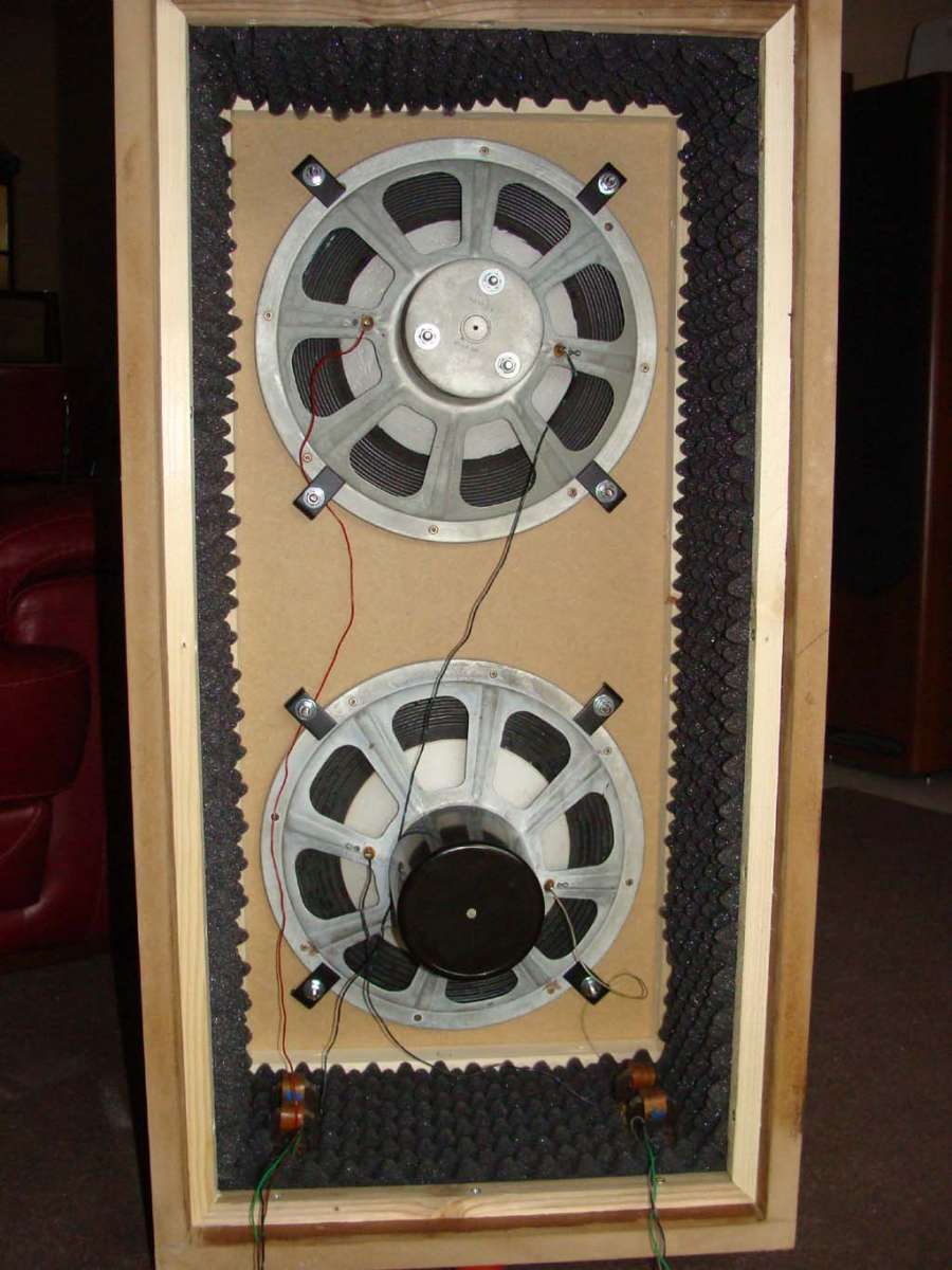

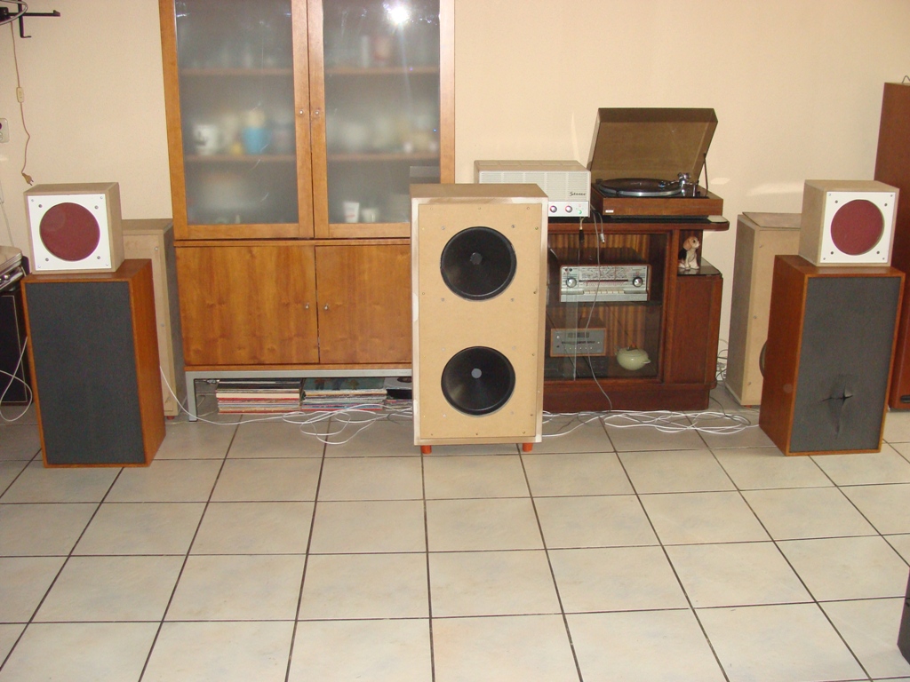

Nadat ik gisteren tot in de kleine uurtjes het systeem heb afgemonteerd heb ik
vanmorgen het systeem stereo aan de AG9015 gehangen en kon het onweer, de Fremersberg losbarsten.
Als mijn schoonmoeder zaliger hier zou zijn geweest had ze zeker met haar handtas en doos met foto's op de bank klaar gezeten om te vluchten mocht het inslaan.
Vandaag heb ik verder weinig tijd, morgen moet de AG9004/9007 set er in mono aan geloven.
Mijn haren stonden en staan nog steeds met The Mavericks op de achtergrond omhoog.
Omdat het geen bestaand Philips concept is heb ik er zelf een naam aan gegeven.
HM-AS-BK MkII
HM-AS-BK MkII
Teveel of te weinig beïnvloed de weergave nadelig.
Succes met de verdere afbouw en afwerking toegewenst, Vr gr Cees.
