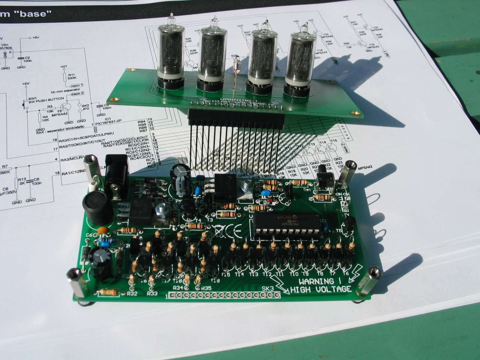

Hallo Henk,
Ik ga van de week op mijn gemak alles nog eens nalopen. Ik weet wel met dat moderne spul
dat het niet veel kan hebben, te veel warmte met solderen enzovoorts. Mocht ik er niet uit komen, dan maak ik graag van je aanbod gebruik en stuur ik het klokje samen met de zeer uitgebreide bouwbeschrijving wel naar je op. Ontzettend bedankt :smilythumb:
Groetjes, Hans

23 mei 2011 18:51 #4778
Beantwoord door hkruis in topic Re: Nixie klok
Hoi Hans, net als bij een buizenradio, niet opgeven. Zoals gezegd alle componenten controleren op juiste plaatsing, voorla ook de transistoren. solderingen checkken bij de IC's, zeker op kleine door verbindingen. soldeer verbindingen nalopen. In je schema zullen toch wel spanningen aangegeven zijn. Deze ook controleren. En als het echt niet lukt, stuur je dat ding maar op naar mij. kijk ik er wel even naar.
Gr. Henk
Gr. Henk
23 mei 2011 17:56 #4774
door jarno
Beantwoord door jarno in topic Re: Nixie klok
hallo hans
ik zal eerst kijken of er geen componenten omgedraaid zijn of op de verkeerde plek zitten.
bij mijn klokje had ik eerst het probleem dat bij alle buizen alles ging oplichten.
het bleek al gouw dat ik 1 diode opmgerdaaid had.
groet jarno

23 mei 2011 17:34 - 23 mei 2011 17:35 #4773
Beantwoord door Johannes in topic Re: Nixie klok
Het grote moment.........
Vandaag was de nixie klok klaar om te testen. Met de grootste oplettendheid heb ik alle onderdeeltjes op de prints gesoldeerd en het was al met al een heel priegelwerk:
Zojuist het klokje met de net-adapter aangesloten en wat dacht je.................
Helaas, helemaal niks; de buisjes blijven donker. Daar kom je natuurlijk nooit achter.
Ik zou niet weten hoe ik zo'n modern ding moet doormeten. Jammer van de tijd en het geld. Volgende keer beter
Groeten, Hans
Groeten, Hans

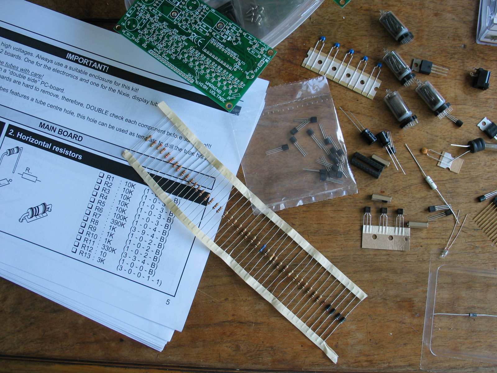

21 mei 2011 08:11 - 21 mei 2011 08:59 #4696
@ Klaas,
Achteraf geloof ik ook dat het bouwen wel meevalt, alle onderdelen zijn genummerd op de print en in de beschrijving staan de waarden aangegeven. Hier komt mijn nieuwe multimeter weer goed van pas.
Jouw behuizing is erg mooi geworden. Goed idee om het zo te maken en ik zal op mijn werk ook eens in de containers vissen. Er wordt zoveel aan verouderde pc's en testapparatuur weggegooid, dat ik waarschijnlijk wel iets bruikbaars vind.
@ Henk,
In mijn leven heb ik al meters soldeertin verbruikt. Meestal voor het grovere soldeerwerk in oude buizenradio's en pas één keer heb ik wat fijners gebouwd, nl. een AM-modulator, het bekende ontwerp van Otto Tuil. Dat vereist ook ander gereedschap....... (o.a. een leesbril)
Dus het klokje met nixie buizen zal ook wel lukken. En als ik niks zie, dan is er wat fout gegaan
Wat wel plezierig is aan deze set is dat ze bepaalde onderdelen die in een bepaalde volgorde gemonteerd dienen te worden als een soort ladder met tape in de juiste volgorde aan elkaar hebben geplakt. Anders kom je er echt niet uit, ook niet met twee leesbrillen en een loupe
En ik moet de onderdeeltjes heel gauw op de prints solderen, anders ben ik van alles kwijt.......
Groeten, Hans
