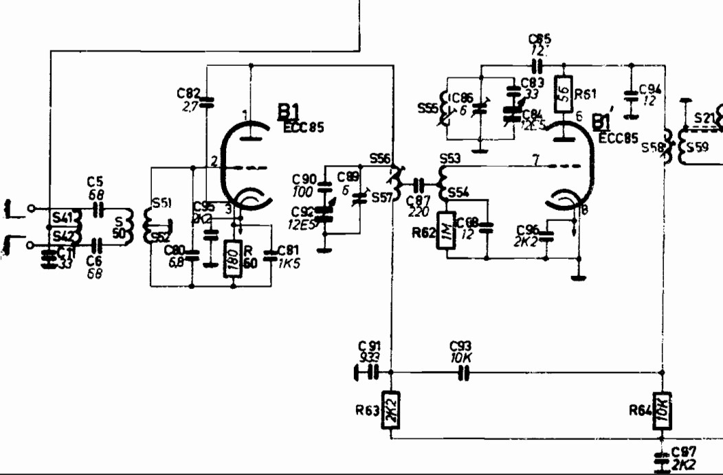

Als deze C onderbroken(stel) is heeft pen 6 toch nog hsp als de 10 k weerstand in orde is en C 94 geen sluiting heeft

"Op pen 6 van de ECC85 meet ik hoogspanning. Dus doet mij dit denken aan een defecte C85."
Als er op pen 6 hoogspanning staat dan is C85 niet defect maar kan wel een verkeerde waarde hebben.
Lijkt mij verstandig om eerst de capaciteit te meten voordat je hem er uit haalt.
Groet, Ben
Groet, Ben

Deze c moet geloof ik np0 zijn, zilver mica of een schijf/buis c np0. Gebruiken

Met zilvermica 500 V zit je meestal wel goed.
Deze zijn redelijk neutraal in temperatuur verloop.
Even een vraagje.
Dit is mijn eerste FM tuner die ik uit elkaar ga halen.
Welke C zou ik hiervoor kunnen gebruiken?
met vriendelijke groet,
Leemhuis01
Beantwoord door leemhuis01 in topic Philips B6X72A
Even een vraagje.
Leemhuis01
