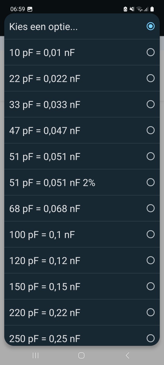

En waar kan ik die NP0 condensator het beste kopen.
Ik kom namelijk erg veel SMD tegen.
www.eoo-bv.nl/322-keramisch-500v
Deze heb ik bijvoorbeeld wel gevonden.
Maar daar staat bij de 12pF niet expliciet bij of het NP0 is of niet.
met vriendelijke groet,
Leemhuis01
Leemhuis01
