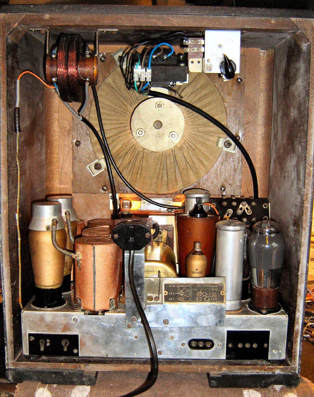

Beantwoord door Johannes in topic Philips 640A
Wat jouw metingen betreft is C5 echt aan vevanging toe.

Beantwoord door leemhuis01 in topic Philips 640A
En C6 = 22,45M Ohm en 350nF
met vriendelijke groet,
Leemhuis01
Oke, ik heb de meting uitgevoerd.
C3 = ±480KΩ en ±700nF
C3 is los gemaakt van het chassis door de vorige eigenaar.
Dus heeft nooit aangesloten gezeten.
C4 = 13,6MΩ en 400nF
C5 = 0,2Ω en ik kan geen capaciteit meten
Ook heb ik gezien dat R11 kapot is.
Deze is aan 1 kant uit elkaar getrokken.
Bij zo'n 87 jaar oude radio moet je er rekening mee houden dat een aantal condensatoren, vooral die in het hoogspannings gedeelte behoorlijk lek kunnen zijn en sluiting veroorzaken.
Om te beginnen de elco's C1 en C2, maar die zijn kennelijk al vernieuwd, evenals de C43 zoals te zien is op de foto van de onderzijde.
Blijft over: de C3, C4, C5 en C6. Soldeer die aan een kant los en meet met je multimeter of er een lekke tussen zit. Toevallig was ik afgelopen week met een zelfde 640A bezig en haalde er op deze manier drie 100% lekke C''s uit. Een moderne condensator van 0.1 uF / 630 V past heel mooi in het oude pertinax kokertje.
Om de kortsluiting te verhelpen zou ik eerst hier mee beginnen. We horen graag je bevindingen.
Groeten. Hans
Groeten. Hans
Ik heb nu de luidspreker draad vervangen.
Maar loop nu tegen een probleem aan.
Hopelijk heeft iemand hier een advies/tip voor.
Ik heb de radio na het vervangen met een gloeilamp in serie opgestart.
Dat zag er allemaal prima uit. Dus daarna de radio zonder lamp aan de 220 gehangen.
Maar nu kwam er na een tijd van 10 Seconden witte rook naar boven.
Dit kwam aan de kant van de 4 spoelen ergens van onder het chassis naar boven.
Ik heb hem meteen van de spanning gehaald.
Ik kan niet echt een onderdeel vinden wat kapot lijkt.
Dus ik hoop dat de schade meevalt.
Wat kan ik nu het beste gaan doen om eventuele verdere schade te voorkomen en toch het probleem te vinden?
