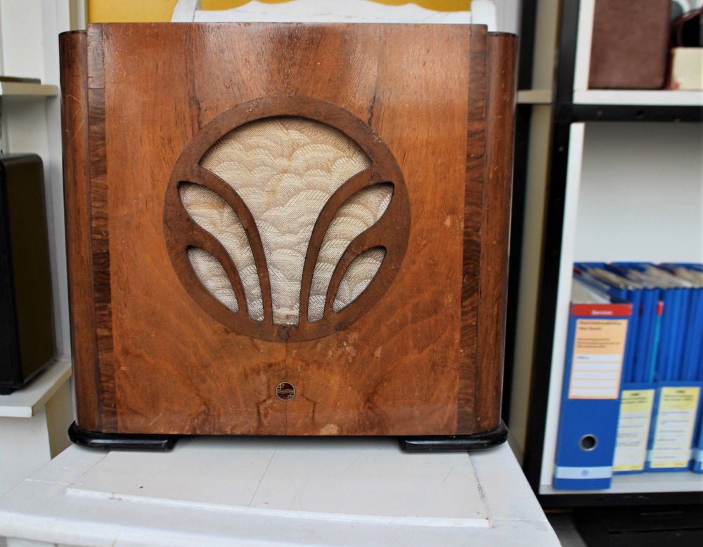

wat je zou kunnen doen is met fijne commandant en een oude poetsdoek de oude lak op poetsen soms kan dat nog heel erg mooi worden dan komt er weer een flinke glans vanaf
Daan2810
03 mrt 2021 19:59 #89191
Beantwoord door Johannes in topic Philips 640A
Dat is een goed idee, want zo heel slecht is de lak helemaal niet. Op een foto lijkt het vaak erger dan het in werkelijkheid is. En vergeet ook niet dat vakkundig strak lakken (of spuiten) zodat het een fraai resultaat oplevert een vak is wat je onder de knie moet krijgen door veel ervaring.
Mijn opa zei altijd: lakken moet je eerst bij je vijand doen, daarna bij je vriend en tenslotte bij je zelf. Vooral spuiten is een kunst op zich, want spuitverf is zo dun als water, met zakkers in de lak als gevolg. Dan kun je de kast beter laten zoals hij is en een flinke poetsbeurt met vaste was doet echt wonderen.
Het Philips luidsprekerkastje uit 1934 op de foto heb ik 5 jaar geleden met vaste meubelwas behandeld en is nog steeds mooi (vind ikzelf) maar moet inmiddels weer eens een keer in de vaste was worden gezet:
Succes met het chassis. Als ik de foto's ervan bekijk ziet het er nog perfect uit. En waarom je nog geen muziek hoort? Lees eerst eens de gebruiksaanwijzing van de radio door op de NVHR site. Achter op de radio zit bijvoorbeeld een schakelaar om de luidspreker uit te schakelen.......
Groet, Hans
Groet, Hans

03 mrt 2021 18:12 #89189
door leemhuis01
met vriendelijke groet,
Leemhuis01
Beantwoord door leemhuis01 in topic Philips 640A
Ik heb er nog eens even goed over na gedacht.
Maar ik laat eerst de orginele lak op de kast zitten.
Ik kan hem altijd nog gaan lakken.
Ik ga mij eerst richten op de werking van de radio.
Als eerste ga ik eens beginnen met de natte elco.
De radio heb ik al even aan de spanning gehad.
Eerst met gloeilamp in serie. Later zonder.
Er gebeurde niet veel. ...
Wordt binnenkort vervolgd.
