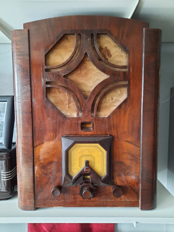

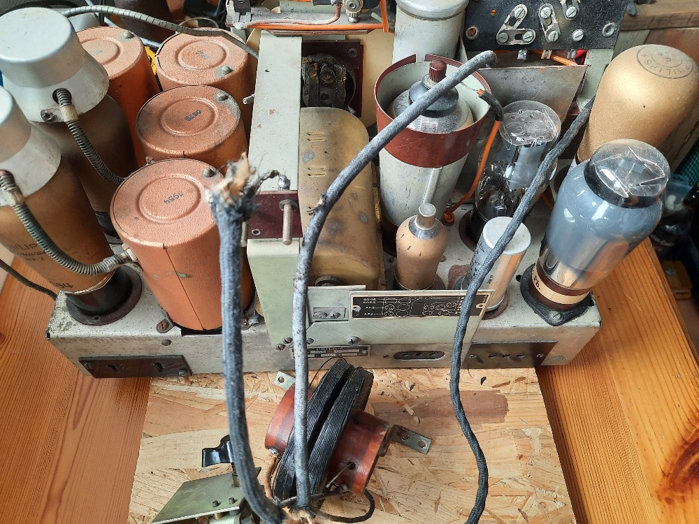

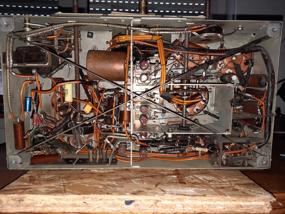

Philips 640A
02 mrt 2021 13:59 #89147
Beantwoord door Rene Daemen in topic Philips 640A
Een radio hoeft echt niet in concours staat te zijn
Mag zien dat hij een geschiedenis heeft dans son jus.
Als er kringen of lak helemaal weg is kun je overwegen om de kast aan te pakken als hij er niet uit ziet.
Met meubeline of antiek was kun je ook een heleboel bereiken.
Hoeft niet mooier uit te zien dan nieuw .
Beschadigingen camoufleren en de techniek in orden maken met de suntan bruine condensatoren de gele kanarie szijn hier uit den boze..
Succes met de radio
Succes met de radio

Beantwoord door leemhuis01 in topic Philips 640A
Dag Hans,
Het is inderdaad ook wel weer mooi dat de orginele lak er nog op zit.
Maar deze heeft wel echt minder mooie plekjes.
Nou is het inderdaad ook al heel wat jaartjes oud.
Ik zal nog eens goed over na gaan denken.
met vriendelijke groet,
Leemhuis01
Laatst bewerkt 02 mrt 2021 13:25 door leemhuis01.

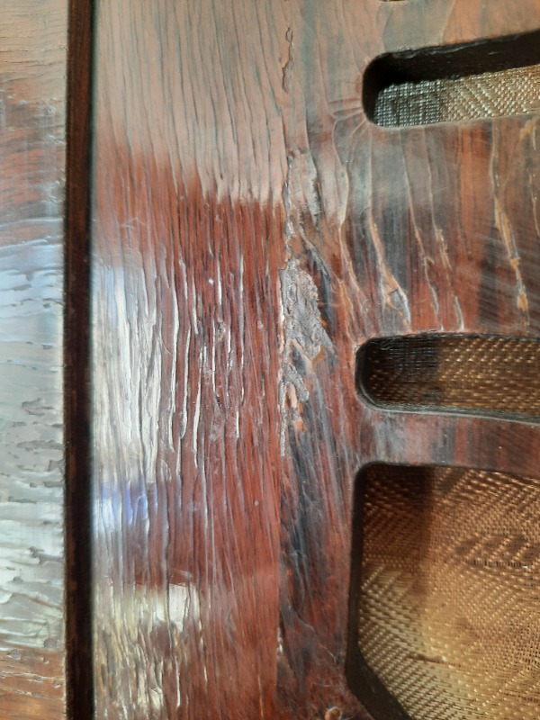

02 mrt 2021 12:04 #89141
Beantwoord door Johannes in topic Philips 640A
Dag Nick,

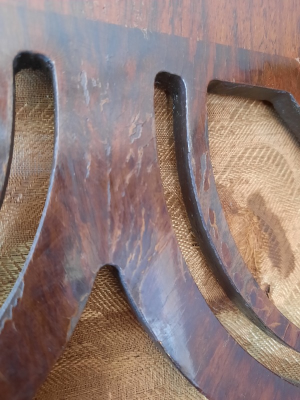

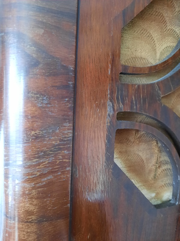

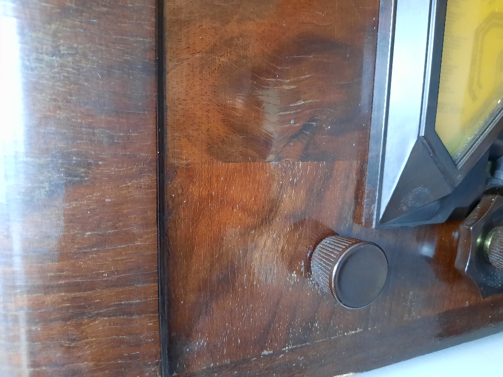

Nu ik de foto's van de kast nog eens goed bekijk valt de lak mij niet eens tegen. Vergeet niet dat het nog de oorspronkelijke lak is van 87 jaar geleden. En een origineel uiterlijk heeft ook wel iets bijzonders vind ik.
Je kunt ook eerst een stukje van de kast met meubelolie behandelen en dan nog eens het resultaat bekijken. Opnieuw lakken kan dan altijd nog .
Hans
Hans
02 mrt 2021 11:39 #89139
door paulsnip
Beantwoord door paulsnip in topic Philips 640A
Qua afbijt kan ik je wel wat tips geven:
Zelf gebruik ik Alabastine super afbijt. Bij oude laklagen moet je vaak wel 2 keer.
Insmeren, wachten en met een plamuurmes afsteken. Moeilijk bereikbare plekken kun je met staalwol of een pannenspons doen.
Als je de radio helemaal van zijn lak hebt ontdaan neem je weer staalwol en een beetje terpentine of wasbenzine. En daarmee doe je de radio nog een keer.
De radio zal een stuk lichter worden dan hij nu is. De vraag is of dit origineel ook zo was of dat ze vroeger toch donkerder waren.
Bij afbijten is het wel een kwestie van dat alles eraf moet, of je moet er helemaal niet aan beginnen. Als je wat oude lak laat zitten wordt het resultaat erg vlekkerig.
Eventueel weer wat donkerder maken van de kale radio kun je met beits doen. Hele kunst om dit wat egaal te krijgen. Mij lukt het het beste met een sponsje of stukje schuimrubber.
02 mrt 2021 11:18 #89137
Beantwoord door RR1957 in topic Philips 640A
Geweldig mooi en vooral ook de onderkant.
Ik hoop dat er zo weinig mogelijk gele ellende te zien is.
En verwijderd is.
En verwijderd is.

Philips 640A werd gestart door leemhuis01

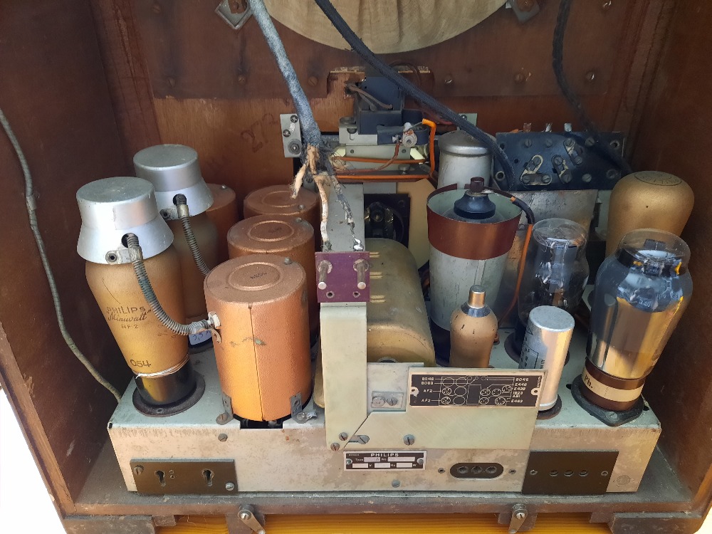

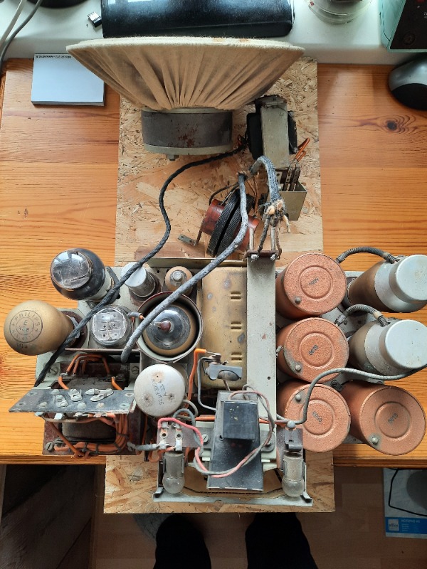

Beste Forumleden,
Ik ben weer begonnen aan een nieuw project.
Een Mooie Philips 640A.
Jammer genoeg zit de kast niet meer geweldig in de lak.
Nu ben ik van plan om deze kast opnieuw te gaan lakken.
Ik heb inmiddels de tip gekregen om niet te schuren, maar om afbijt middel te gebruiken.
Nu ben ik dit afbijtmiddel tegengekomen op het internet.
Is dit een geschikt middel om de oude laklaag te verwijderen?
En natuurlijk moet er dan ook weer nieuwe lak op de kast.
Is deze lak geschikt voor deze toepassing?
Graag hoor ik jullie ervaringen en/of tips voor dit werkje.
Hier nog een aantal foto's van het eerste gezicht van de radio
