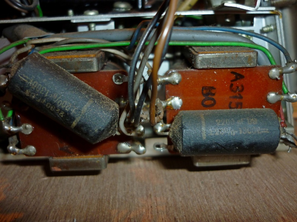

Update A.

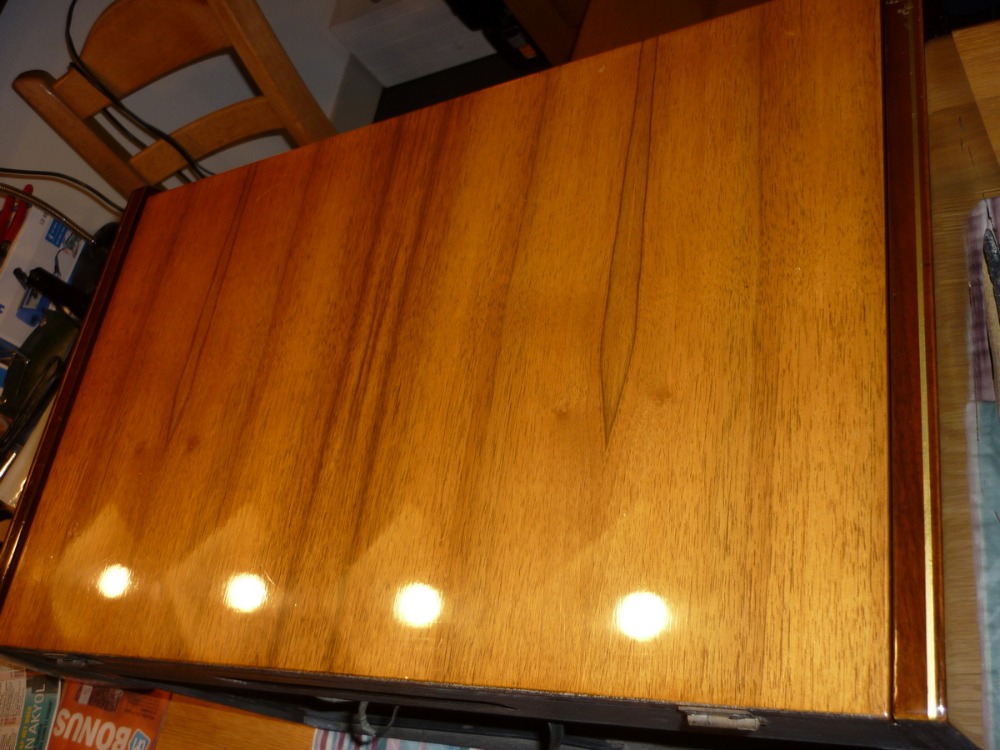

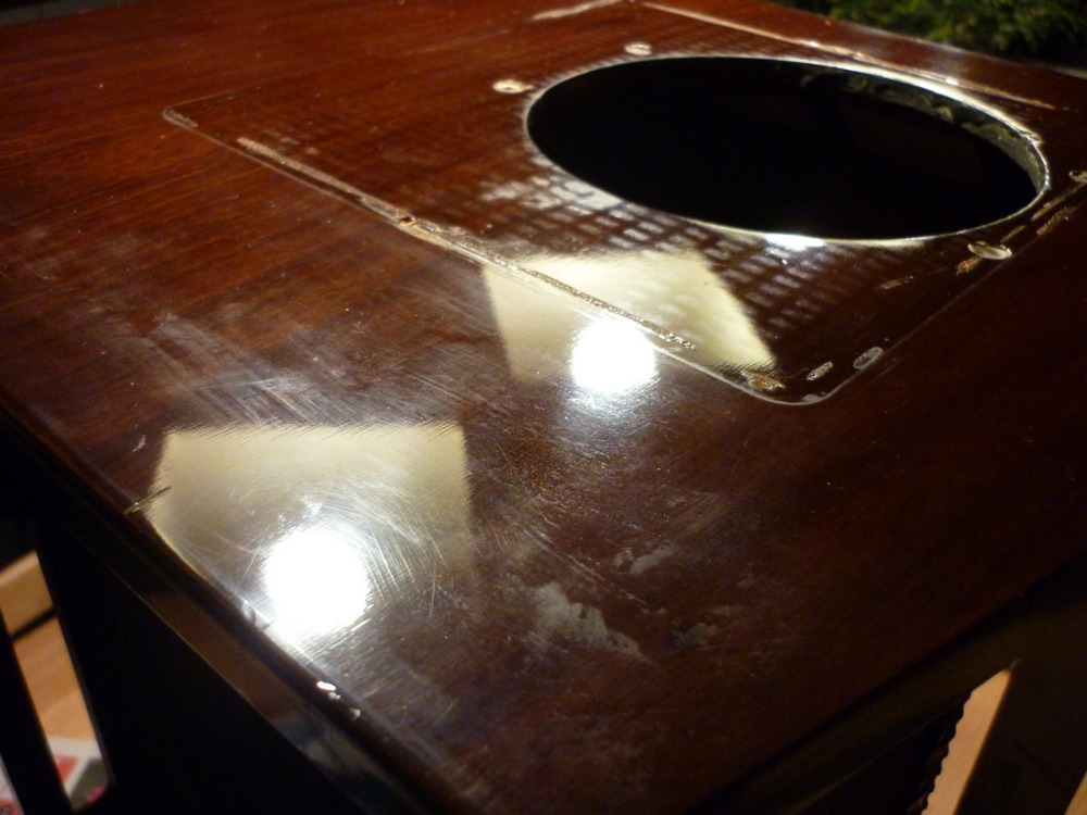

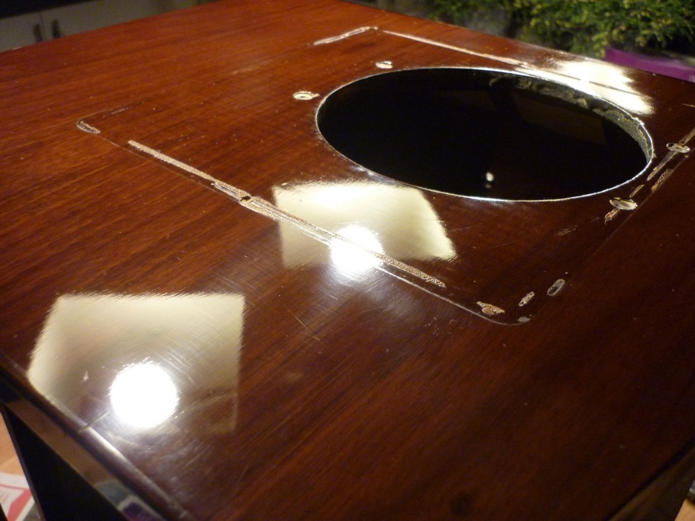

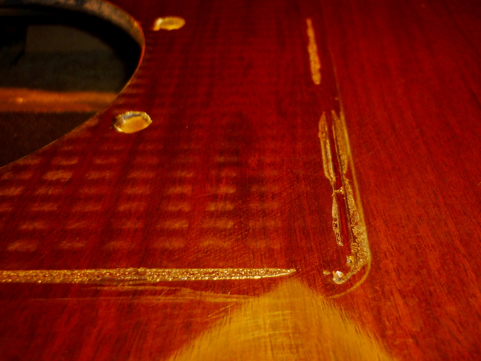

1. Als eerste de kast zover schoongemaakt en opgepoetst met een milde autowas (had nog een oude flacon in de schuur staan) en eerste resultaat mag er wel zijn want deze spiegelt al weer aardig.Voordat alles weer wordt teruggeplaatst zal kast nog een laatste poetsbeurt krijgen om te kijken of er nog meer hoogglans uit te halen is.

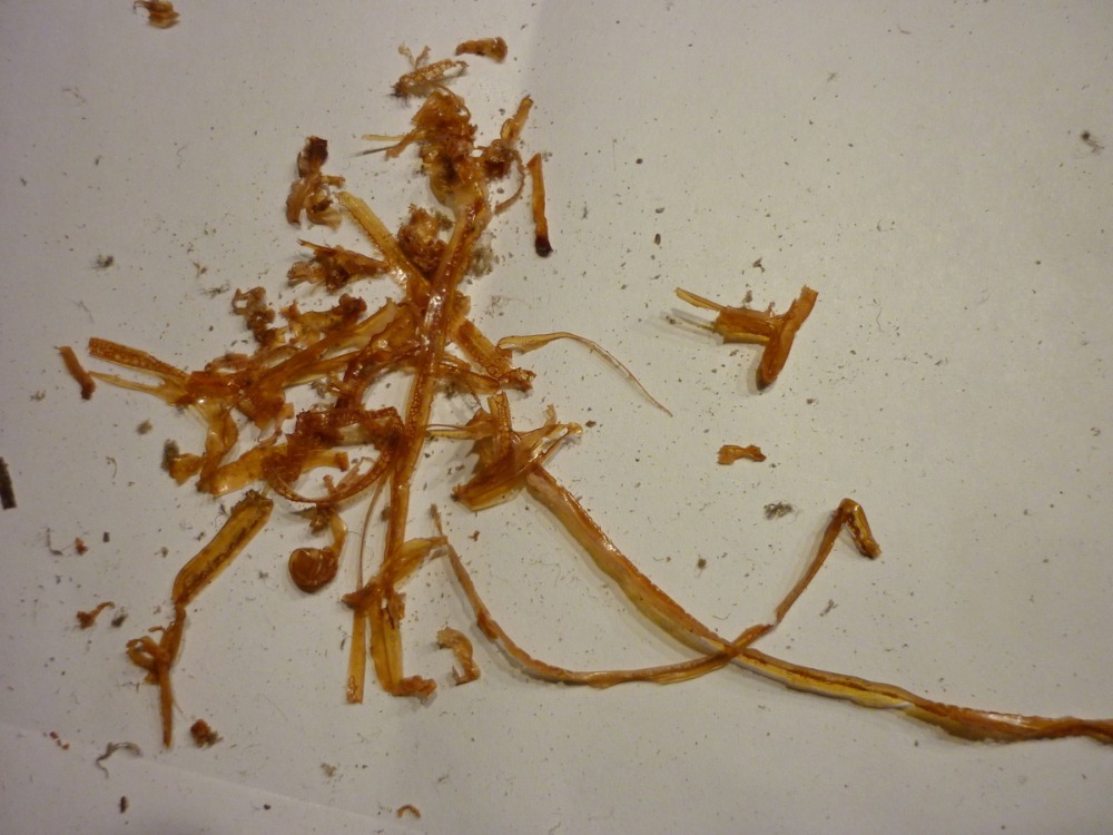

2. Voor de poetsbeurt had ik nog wel de luidsprekerroosters er voorzichtig afgehaald en kwam daaronder op het gelakte hout vervelende uitgedroogde lijmresten tegen. Enkele losse stukjes met nagel weggekrabd. Testen met verschillende materialen uitgevoerd, enkele oliën, wasbenzine, terpentine, ethanol, azijn, maar niets hielp (ook niet na 24 uur inwerken) om de oude resten te verwijderen.De lijmrillen worden gelukkig bedekt door de roosters dus laat ik deze maar verder ongemoeid en lijm ze weer opnieuw vast op een aantal punten.

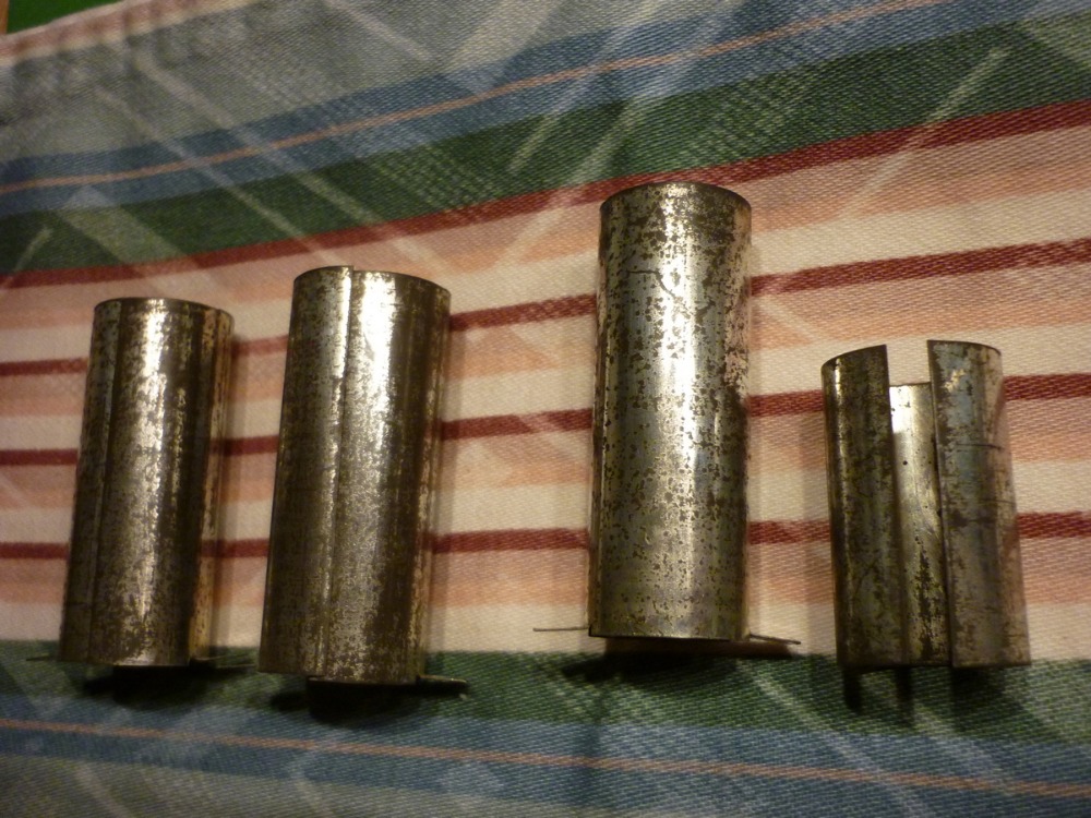

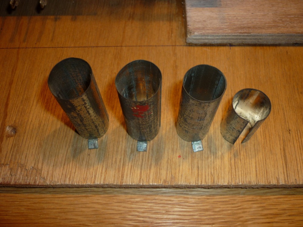

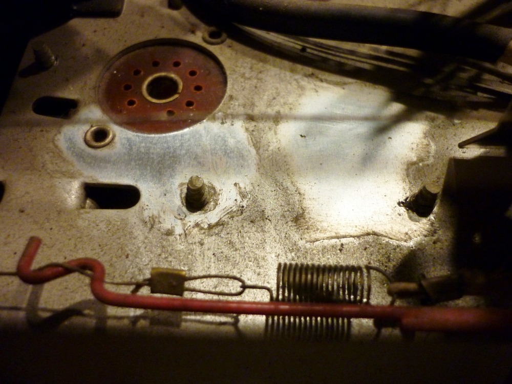

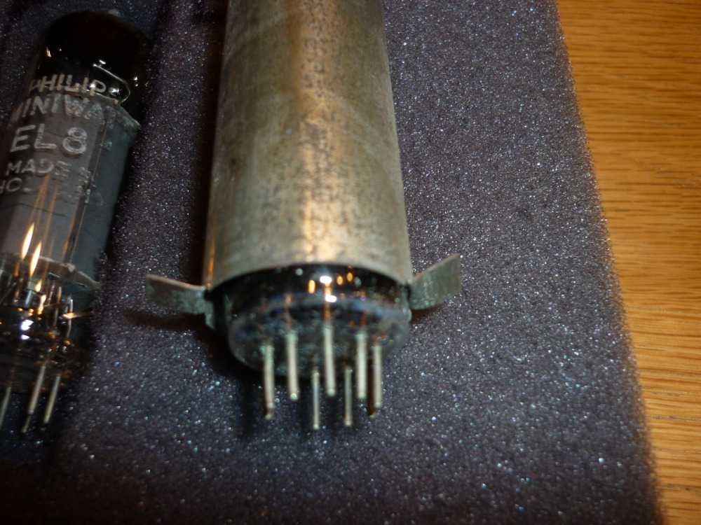

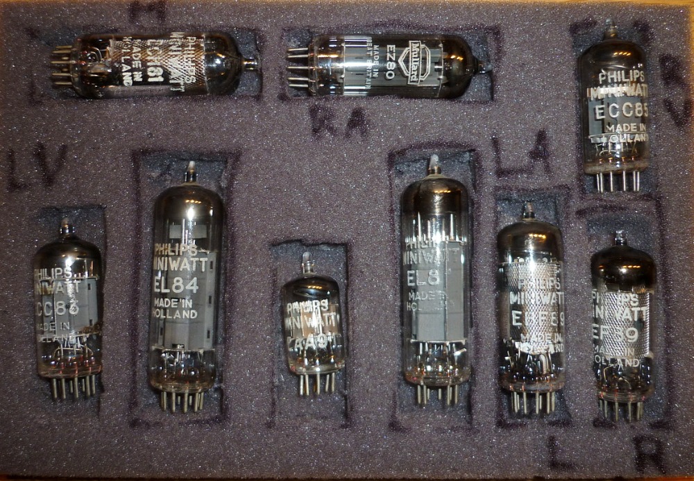

3. Inspectie van frame laat zien dat deze met de componenten een redelijk vettige aanslag heeft.De buizen voorzichtig uit frame verwijderd en ervaarde geen problemen, ging vrij snel en zonder kraak/breekgeluiden, waarna ik deze met een droge doek heb gepoetst. de voeten waar zij inzatenzien er m.i. nog aardig bruin uit zonder donkere verkleuringen. Enigste vervelende dingen waren die metalen schermkokers (weet niet of je ze zo noemt), deze zaten enigzins vastgekoekt op frame en min of meer shocking klem om de lampen en weet niet of dit de bedoeling is. Zijn ook niet echt rond maar ovaal en dat zal de reden zijn, probeer deze nog mooi rond te krijgen met het een of ander. Het metaal helaas niet meer egaal glanzend maar bezaaid met donkere vlekken/verkleuringen (soort oxidatie ????)
De contactpunten van de buizen wil ik met tandenragers schoonborstelen zonder schoonmaakmiddel (passen denk ik wel).

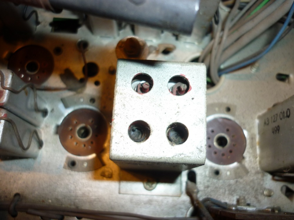

4. Op het frame ook enkele middelen getest met doel welke het beste resultaat geeft: ethanol, Appie allesreiniger en Classic Dasty groen. De laatste laat volgens mij het beste resultaat zien, de ethanol lijkt het metaal enigzins te "grijzen". Op foto: links ethanol en rechts Dasty.
Zal met wattenstaven wel een monnikenwerk worden, maar zie vooralsnog geen andere oplossing.

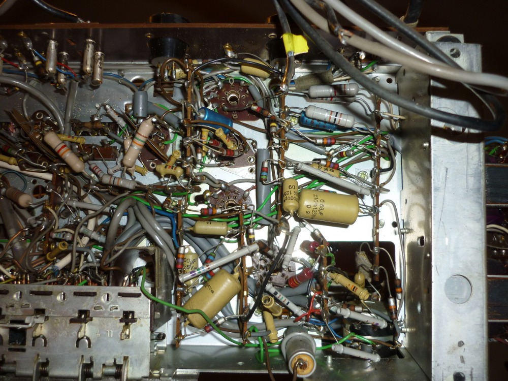

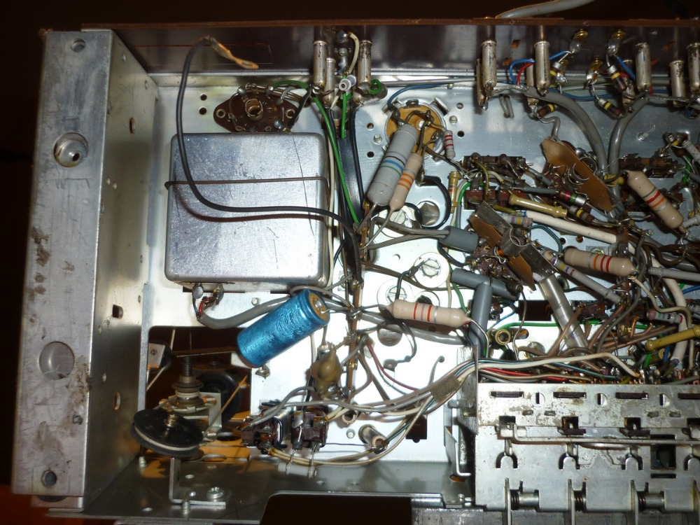

Misschien dat ik het verkeerd zie, maar het lijkt mij dat de rest van de componenten bovenop het frame allemaal vast gesoldeerd zijn aan onderkant en durf het nog niet aan om dit alles los te solderen (radio was tenslotte in werkende toestand en wil dit met mijn non-ervaring proberen in stand te houden), zie wel dat de meesten extra verklemd zitten met een metaalveer waarvan functie mij ontgaat als het al vast zit met soldeer (????).
Weet ook nog niet wat de functies van deze componenten zijn. Dit is ook nog een taak die ik mijzelf opleg. De spaghetti aan onderkant laat ik sowieso ongemoeid, ziet er aardig schoon uit.

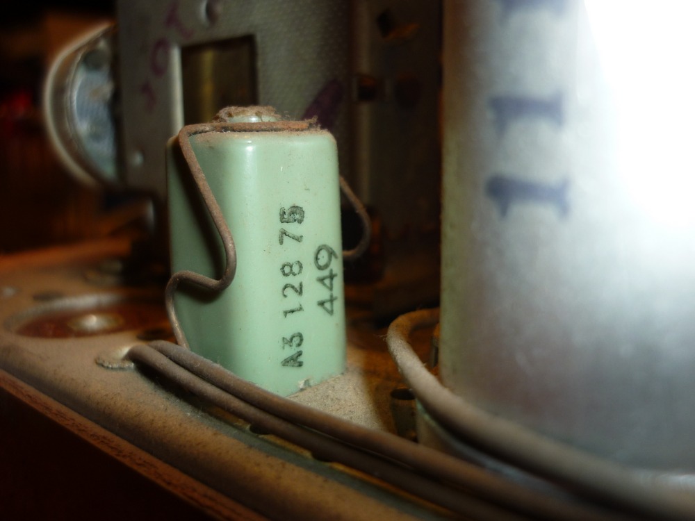

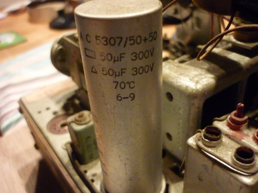

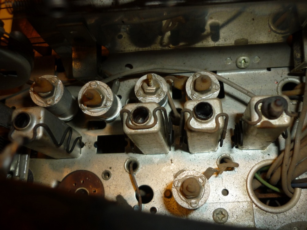

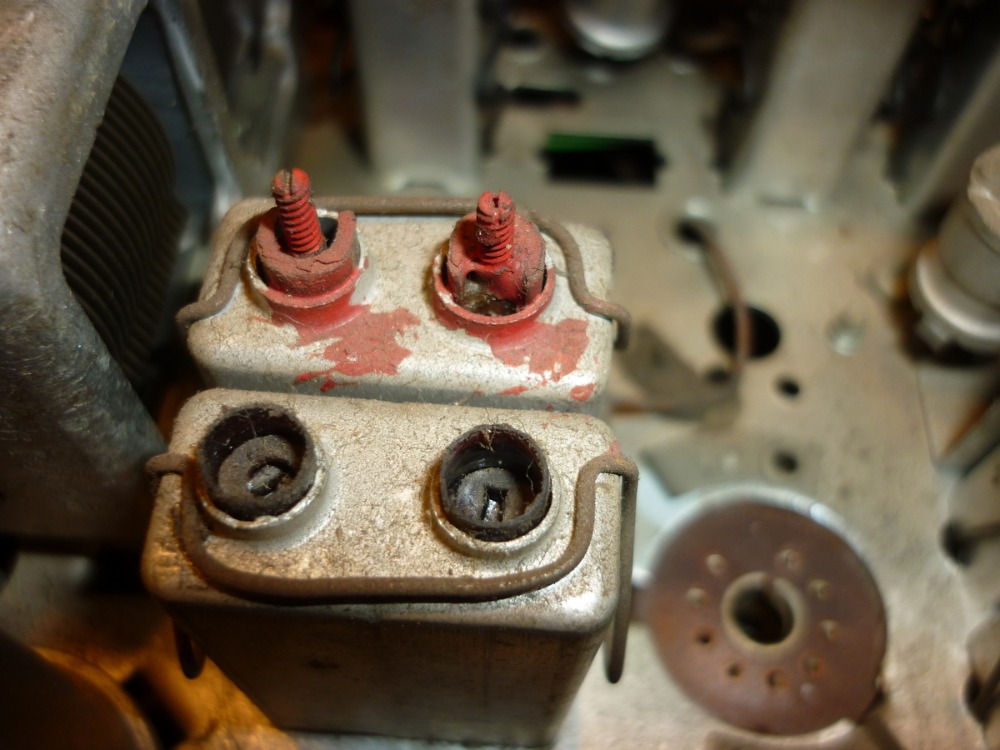

Zag ook nog twee aanwezige "teerpotten". Had al wel ergens gelezen dat deze konden "lekken" en dat de meesten deze al standaar vervingen, ook al zagen ze er nog goed uit. Weet niet wat wijsheid is, maar denk dat deze nog wel een poos mee kunnen.
Hebben jullie nog (nog niet te ingrijpende) tips????

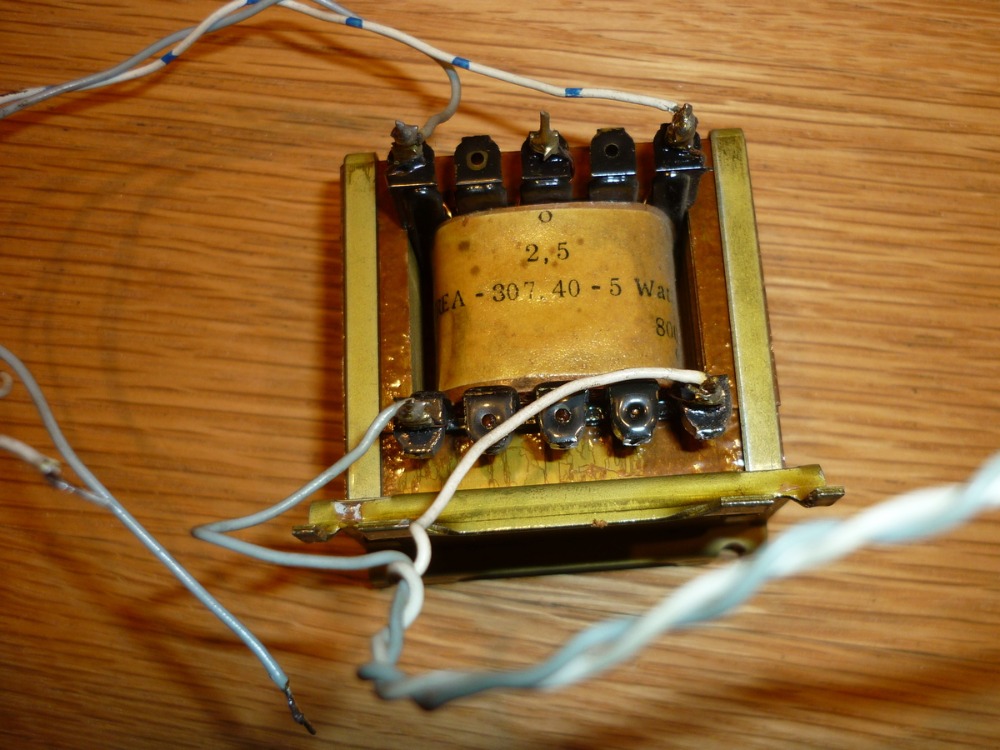

Je hebt gelijk dat alleen de AD 7061/M8 luidspreker op kleine trafo is aangesloten.
Betekent weer een extra onderdeel op het te vervangen wensenlijstje.

Oorspronkelijk zitten er twee 2x AD3700AM 800 Ohm luidsprekers in.
Waarschijnlijk is alleen de AD7061/M8 welke 8 Ohm is op de kleine trafo aangesloten.
Een aanpassing van 800 Ohm naar 8 Ohm om deze te kunnen gebruiken.
Die kleine trafo is in ieder geval niet origineel, er tussenuit en een tweede AD3700AM zoeken als je voor originaliteit wil gaan.
