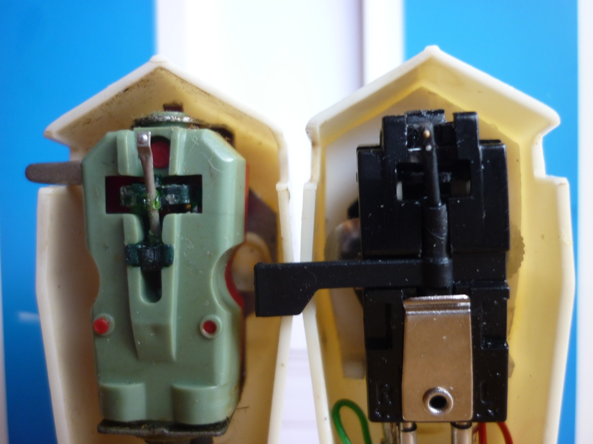

Hoi Roel,
Het element zit er wel degelijk netjes en ook recht in!
En ook de afstand tot de voorkant is keurig hetzelfde!
Maar het lijkt idd op een wat scheef zittende naalddrager in het nieuwe element.
Vaak is het aanzien op een element of zelfs de hele arm gezichtsbedrog.
Wat recent ook hier eens ter sprake kwam met een dure Hi-fi draaitafel.
groet Frank
groet Frank

Ik denk dat je je om de fouthoek niet al te druk moet maken. De arm is vrij kort en een goede afstelling stelt bij deze armpjes niet zo veel voor. De vervorming door een te grote fouthoek zou ook nog wel eens mee kunnen vallen. Bij dit soort elementen komt het allemaal niet zo nauw.
Bij de meeste van dit soort armen kun je het element niet eens verschuiven.
Er zijn betere naalden voor deze elementen met een metalen naalddrager in plaats van plastic, dit is de naald van JVC/Nivico DT-51, Sanyo STG6, ook verkrijgbaar bij Jukebox Revival.
Ook is een dubbele naald verkrijbaar waar ook een 78 t. naald op zit.
De afslag treedt pas in werking als de naald in de uitloopgroef komt en dan een grotere verplaatsing maakt. Op het afslaan zal de plaats van de naald nauwelijks invloed hebben.
Ik heb nog een flink aantal van deze elementen, ook de latere met 5-polige aansluiting.
Toch maar eens een aantal gaan maken. Het is een stuk goedkoper dan een replica GP230/235.

Ik zal eens kijken wat hieraan nog aan te passen valt.
Mijn systeem is nu wel zodanig dat element er kaarsrecht inzit en dat ik hierin geen speling heb.
Misschien is elementhouder van de Pfanstiehl nog te verschuiven tussen boutjes als ik die gaatjes minimaal aanpas, zal eens kijken
Het lijkt mij dat die "rubberen" wig die in element zit en de naalddrager richt net niet centraal zit waardoor de naalddrager iets scheef wordt geduwd.
Met een volgende modificatie van een elementhouder (een GP3304) ga ik proberen hiermee rekening houden om dit soort problemen aan te kunen passen.
Feit blijft wel dat als Pfansthiel element 100% in orde was, dit probleem niet bestond.

Dank je Frank.
De naaldafstand lijkt mij wel te kloppen. Zie foto.
Wat mij opviel was dat, ondanks dat element er recht inzit, de naalddrager niet parallel verloopt met de lengte-as van de Pfanstiel.
Volgens mij kan ik hier niets aan veranderen omdat "probleem" in de naalddrager zit (deze zit goed in element gemonteerd), zit een lichte kromming in.
