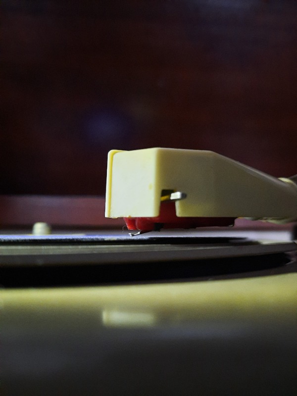

Maar er staat bij snelheden 33,45 RPM. dus kan ik hier dan geen grammofoon mee luisteren?
met vriendelijke groet,
Leemhuis01
Laatst bewerkt 02 jan 2021 18:49 door leemhuis01.
02 jan 2021 18:44 #87907
Beantwoord door peter1952 in topic Philips F6X92A reparatie
Dat element ziet er best wel goed uit! Zit alleen geen bevestigingsbeugel bij.
Het ziet er een stuk beter uit dan die chinese elementjes zoals je die ook in USB platenspelertjes ziet.
Ik vraag me alleen af of er ook reserve naalden voor te koop zijn.

02 jan 2021 18:23 #87905
door leemhuis01
Want ik wil mijn platen liever niet beschadigen.
En als ik dan iedere maand het element moet wissel schiet het niks op.
Leemhuis01
Beantwoord door leemhuis01 in topic Philips F6X92A reparatie
Maarja, is dat ook van enige kwaliteit?Cees PA1DBA schreef : @Leemhuis,
de tips van Peter zijn de beste, maar als je minder wilt uitgeven kan je er ook zo'n keramisch element van Ali in bastellen.
DEZE
Leemhuis01
- Berichten: 2971
02 jan 2021 18:17 #87904
Beantwoord door Cees PA1DBA in topic Philips F6X92A reparatie
@Leemhuis,
DEZE
DEZE

02 jan 2021 12:38 #87898
door leemhuis01
Leemhuis01
Leemhuis01
02 jan 2021 12:38 #87897
Mijn advies: Koop een kopie GP230, maar die zijn duur, momenteel c.a. 55 Euro.
Alternatief is de kop leeghalen en er een ander stereo element in zetten, bijvoorbeeld Phanstiehl P-132D, kosten c.a. 23 Euro.
Zoals Jan al schreef, de originele zijn onbruikbaar geworden doordat de kunststof vorkjes volledig zijn uitgehard.
