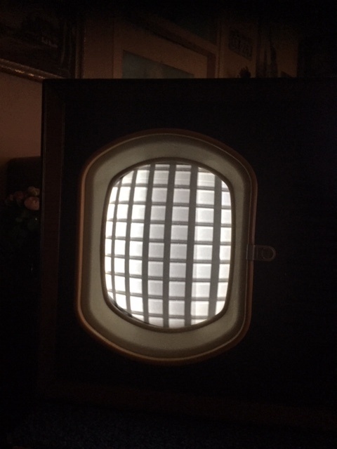

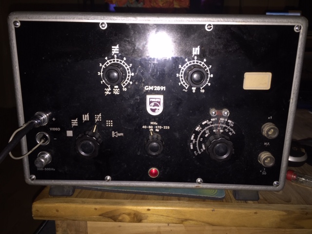

Nou dit beeld klopt wel met de afbeelding op de generator.
Dat ziet er zo best wel goed uit.
Alleen zit de uitgangskabel op de video-uitgang van de generator, je hoort hem te koppelen met de H.F.-uitgang aan de rechterkant van de generator.
Nu eens zien of er een "echt" beeld op kan krijgen m.b.v. een modulator en bijv. DVD speler.

11 mei 2020 20:36 - 11 mei 2020 20:37 #83637
door onderdeel
Beantwoord door onderdeel in topic Condensatoren vernieuwen TX 400
Nu eindelijk een generator waar wat uit komt ,volgens mij staat de generator op dots of moet hij blokken geven bij deze instelling?

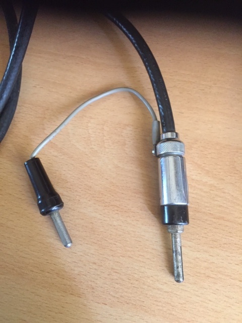

11 mei 2020 14:03 #83631
Beantwoord door peter1952 in topic Condensatoren vernieuwen TX 400
Deze kant zal wel op de generator aangesloten moeten worden. De andere kant gaat dan naar de t.v.
Dit is coaxkabel, die kun je m.b.v. de witte transformator die je nu ook gebruikt op de t.v. aangesloten worden via de antenne ingang.
Nogmaals: Probeer de generator eerst op een t.v. waarvan je zeker weet dat die goed werkt. Dan weet je wat je kan verwachten voor beeld.
11 mei 2020 13:25 #83630
door onderdeel
Heb net de twee oudste generators uit de schuur gehaald en laat deze :GM 2891 en de GM2851 even goed op kamer temperatuur komen voor ik ze kan testen.Er zit een meetkabel bij kan ik deze rechtstreeks op de pinnen van de antenne klemmen?
