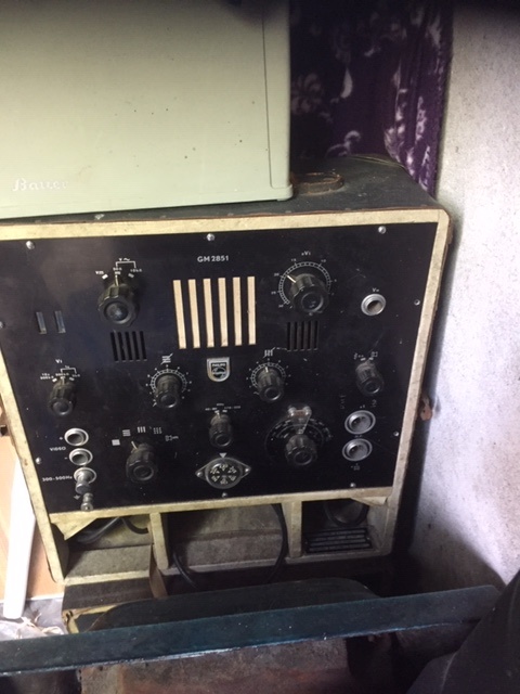

Ik lees dat de zw tx 400-04 een 300 ohm antenne aanpassing heeft,kom ik met mijn generators van 75 ohm niet in de problemen dan of kan ik dat ook aanpassen.Bij de PM 2851 heb ik niet die aparte adapter van 300 ohm.

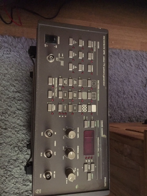

Mooie verzameling! Ik heb een PM5515TN, dat is een fijn ding.

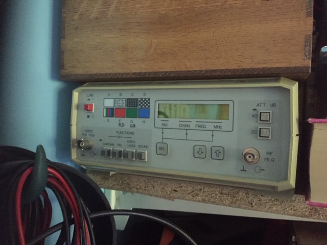

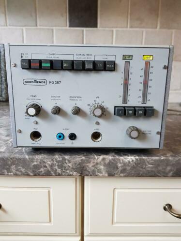

In mn schuur heb ik nog veel meters en regel apparatuur staan ook diversen patroon generators.Hier een klein gedeelte ervan.
