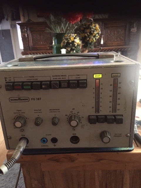

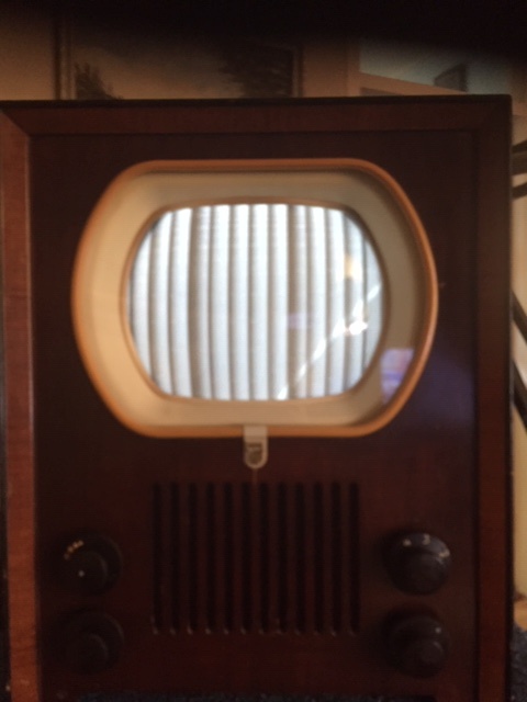

Kijk eens op een andere t.v. wat voor patroon de generator geeft, zodat je weet wat je moet verwachten.
De synchronisatie bij deze toestellen is toch behoorlijk stabiel: Eenmaal goed ingesteld hoef je nauwelijks te corrigeren.

Let wel op dat je het scherm niet kun vergelijken met de latere tv toestellen
Hadden meer definitie meer licht opbrengst

Je kan eens een blokpatroon zetten ruit enz
Probeer eens die antieke patroon generator aan de gang te krijgen
Komt uit die tijd tx400.
Verder kun je beoordelen met een modulator en een dvdspeler harddisk recorder.
Let wel op de synchronisatie die is niet zo als de latere zwartwit toestellen
Kan verlopen bij warm worden rollen enz.

Ik kan niet zien waar je testbeeldgenerator op staat want je plaatje is veelste klein. Meestal gebruik ik color bars of, zoals hier, grijstrap. Die is elke lijn hetzelfde en geeft een beeld op je scoop wat goed bruikbaar is. Dit beeld is niet goed. Kijk eens wat er uit de detector komt (kathode B14, pin 5 over R88). Test ook met een andere TV. Die witte trafo is goed MITS je VHF hebt gebruikt.

Dit is op het ogenblik het beste beeld wat ik met deze spullen op dit moment voor elkaar krijg.Er moet ergens nog iets niet goed zijn.Buizen op de kanaalkiezer had ik nieuw ef 80,buis, ef80 achter de kanaalkiezer gaf het op de gloeidraad ineens defect,ook nieuwe ingezet.Is er een manier om te meten of de kanaal kiezer niet goed werkt of kan ik iets anders doen,

Moduleer ook met een Philips patroon kist PM5504 op kanaal 4 gaat prima zonder aanpas filter.

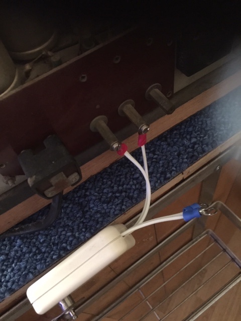

Welnee, gewoon erop vrotten. Beetje verlies is totaal irrelevant. Signaalgenerator heeft signaalniveau zat. Geldt ook voor n'importe quel modulateur/lecteur.
