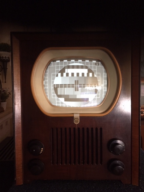

Is gelukt had al het idee dat ik het afbuigjuk moest stellen.

Een keurig plaatje hoor! Kijk even in de documentatie (schematheek NVHR), er zitten meestal correctie magneetjes aan de afbuigeenheid om het beeld te centreren.

Nu eindelijk een testbeeld erop nadat ik een modulator hebt kunnen ruilen voor tx 701 onderdelen.Enkel krijg ik de verticale centrering niet goed met de potmeters op de tv.Hoe kan ik dit nog netjes maken?
Bedankt alvast.
