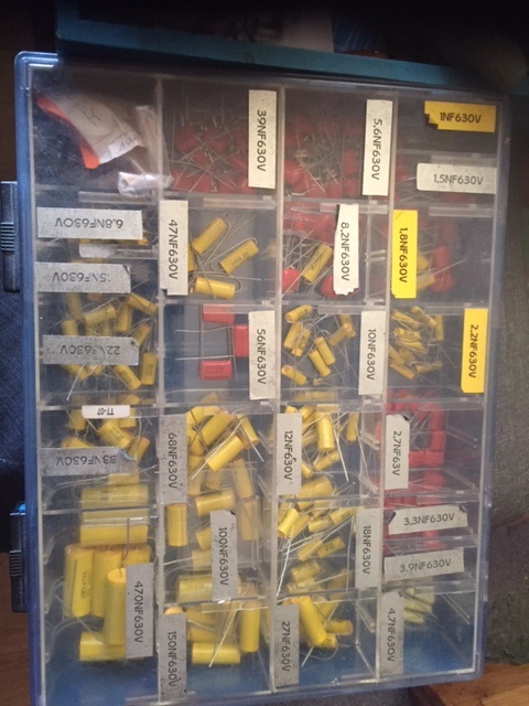

Grappig, ben ook net bezig met mijn TX400. Er zitten nog zat teerknollen in (14!) maar die doen het gewoon. Misschien krijg ik de kolder in de kop en vervang ik ze alsnog. Wel heb ik die booster-C vervangen. Pulsvast type hoeft niet per sé maar is wel beter. De axiale types van
Jeukbox Revival
voldoen goed maar film C's uit je bakje doen het ook prima. Als de spanning maar 630 V is voor in ieder geval die booster-C of zoveel als verder nodig is in het circuit.

Ja, die rode blokjes voor printplaten. Het beste kun je een beugeltje maken om ze vast te zetten.

Zijn dat die rode van wima soms,sorry ik las dat in een eerder bericht.
