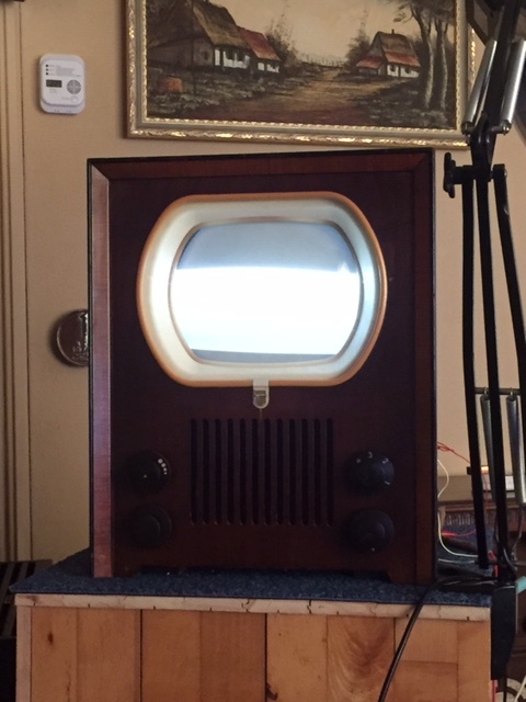

Vandaag eindelijk alle teer condensatoren vervangen en eindelijk sneeuw te zien,enkel zit er een soort glas gerinkel als ik iets aan raak ik probeer het geluidje hier op het forum te zetten,en als ik de verticale synchr dan wil het beeld in z,n geheel inklappen met een plop geluid en dat ziet er niet goed uit .
Dat geluid bestandje lukt me jammer genoeg niet ,misschien later.

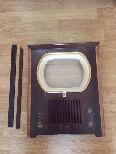

16 apr 2020 18:43 - 16 apr 2020 18:50 #83252
door onderdeel
Beantwoord door onderdeel in topic Condensatoren vernieuwen TX 400
Sorry de kast is zo goed als weg ik heb enkel het voorkantje maar daar mis ik de rechtse sierlatjes nog niet.
En ik begin bij de teerpotten daarna kijk ik of dat geholpen heeft en anders alles maar meten.
Laatst bewerkt 16 apr 2020 18:50 door onderdeel. Reden: extra info

16 apr 2020 18:16 #83251
Beantwoord door Cees PA1DBA in topic Condensatoren vernieuwen TX 400
@Onderdeel,
Heb je van die donor nog de bovenkast over ? bij mij ontbreekt die.
Denk dat je het raster wel goed krijgt met nieuwe C's of als je de verlopen weerstanden vervangt.

16 apr 2020 11:38 #83245
door onderdeel
Hier mijn TX 400 eerst was de schakelaar kapot gelukkig had ik nog een donor tv deze werkte wel ok,en daarna was de rastertrafo defect omdat ik een dunne streep had.Uit de donor kwam een nieuwe vervanger de ronde uitvoering.Nu is het beeld groter dus denk ik nu tijd om de teerpotten te doen.
