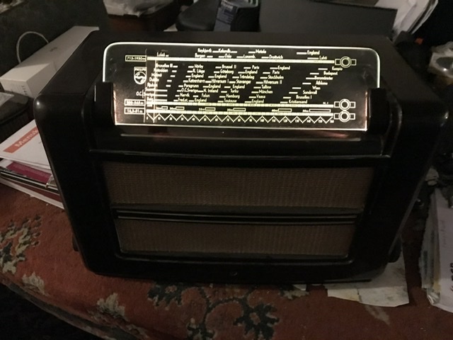

14 jan 2020 22:42 - 15 jan 2020 00:11 #81610
Beantwoord door RR1957 in topic Alternatieve schaalverlichting BX732A (en anderen)
Het is inmiddels onomstotelijk bewezen dat het systeem werkt en
geen mislukt systeem is. Daarmee is die led-verlichting overbodig
en kan de radio zijn authenticiteit behouden, mits hierin op de juiste
wijze aangepast.
Het werkt zelfs mooier dan de radio's met de lampjes achter de
schaalplaat met strooischerm. Zeker bij radio's met één lampje.
Het blijkt gelijkmatiger te zijn.
Wellicht kan Tjerk lampjes vinden met een grotere lichtopbrengst.
Daar zit nogal verschil in. De foto's van Peter bekijkend zijn het
best felle lampjes en dat vind je niet terug op de foto van Tjerk.
Al met al kan een 732 origineel blijven hierin.

14 jan 2020 22:28 #81609
Beantwoord door Bert Kn in topic Alternatieve schaalverlichting BX732A (en anderen)
Een wereld van verschil Tjerk.
Thijs,
Ik ben benieuwd naar de schaalverlichting van jou BX732A.
Wil je daar een afbeelding van plaatsen.
Ik weet niet of de lampjes van de BX732A zonder (gedeeltelijk) uit kasten te vervangen zijn.
Mijn ervaring is dat de nieuw geproduceerde lampjes die tegenwoordig te koop zijn het erg snel begeven.
In dat geval is het toepassen van led verlichting zo gek nog niet tenzij je van regelmatig uit kasten houdt.
Ikzelf heb ook een Philips BX732A en de schaal van deze radio is heel mooi en gelijkmatig verlicht.

14 jan 2020 21:47 - 14 jan 2020 22:04 #81608
Beantwoord door PE9ZZ in topic Alternatieve schaalverlichting BX732A (en anderen)
Hebben die 8045D's een bolvormig of langwerpig peertje? Bij mij zat er een lange in die wel wat maar niet veel deed op de schaal.
Edit: het is zo'n langwerpige. Effe een vergelijk:
Links zit het lampje. Het voetje zit op een schuifje waarmee de gloeidraad precies ter hoogte van de glasplaat kan worden geplaatst. Stukje tape erover met witte binnenkant om het hout van de kast te simuleren. Rechts de LEDjes die wel veel te fel zijn.

14 jan 2020 21:36 #81607
Beantwoord door peter1952 in topic Alternatieve schaalverlichting BX732A (en anderen)
Deze manier van verlichting is bij meer toestellen van Philips zo uitgevoerd.
Zo heb ik o.a. een 658u, een BX462 en BX534 waarvan de schaal aan de zijkanten belicht wordt. Ook de BX534A heeft een donkerbruine achtergrond. Zoals Thijs al aangaf, het is heel belangrijk dat de lampjes goed uitgericht worden. De gloeidraad dient zich ter hoogte van de glasplaat te bevinden. Hier twee voorbeelden:
658U:
BX534A:
In beide gevallen is de schaal mooi verlicht.
Bij de 658U zijn de schaallampjes 8097D en bij de BX534 8045D, de standaardlampjes bij Philips.
