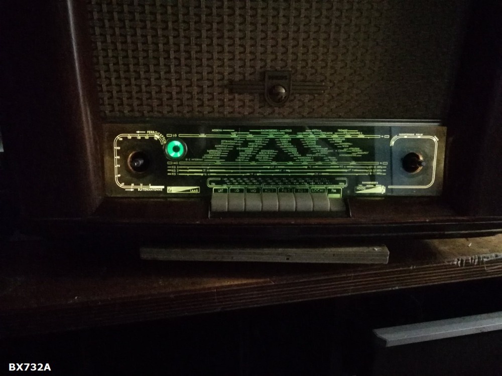

@Henk: had jouw foto's helemaal gemist! Tegelijkertijd gepost. Ik denk dat jij hetzelfde hebt als ik. Duidelijk is dat het midden van de schaal erg donker is en de zijkanten wel goed belicht worden.
Verder vind ik het zonder meer afwijzen van moderne technieken vreemd. In wat jongere vintage stereo's (70-er/80-er jaren) worden LEDs ook volop toegepast. Ook al omdat de 3W buislampjes het plastic van de afstemschaal doen vervormen. Wat hier natuurlijk niet van toepassing is. Maar toch.

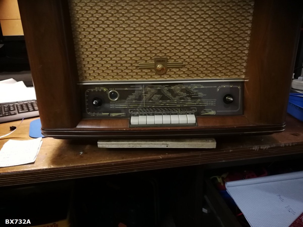

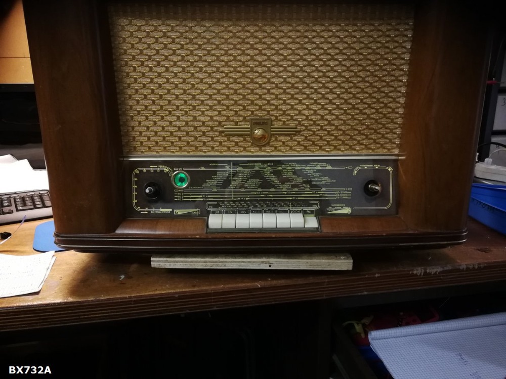

Goed gemaakte foto's.
Het is mij duidelijk dat de verlichting bedoeld is bij ondersteuning als er weinig licht is,
wat in de jaren vijftig nog veel voorkwam in bijvoorbeeld de huiskamers. Dit in
tegenstelling tot tegenwoordig. Philips maakte ook nog eens paginagrote advertenties
om de mensen te stimuleren meer licht in de huiskamer te maken.
Op de foto's is duidelijk te zien dat de schaal bij daglicht zelfs zonder verlichting heel
duidelijk is. Overdag zou je bij wijze van spreken de verlichting niet nodig hebben.
Verder is op foto 2 goed te zien dat de schaalplaat bij duisternis in zijn geheel mooi
oplicht, heel fraai in twee kleuren.
Henk laat zelfs zien (Nog niet gezien hier, chapeau!) dat de twee lampjes perfect af
te stellen zijn ten opzichte van de glasplaat. Dat is niet voor niets gedaan.

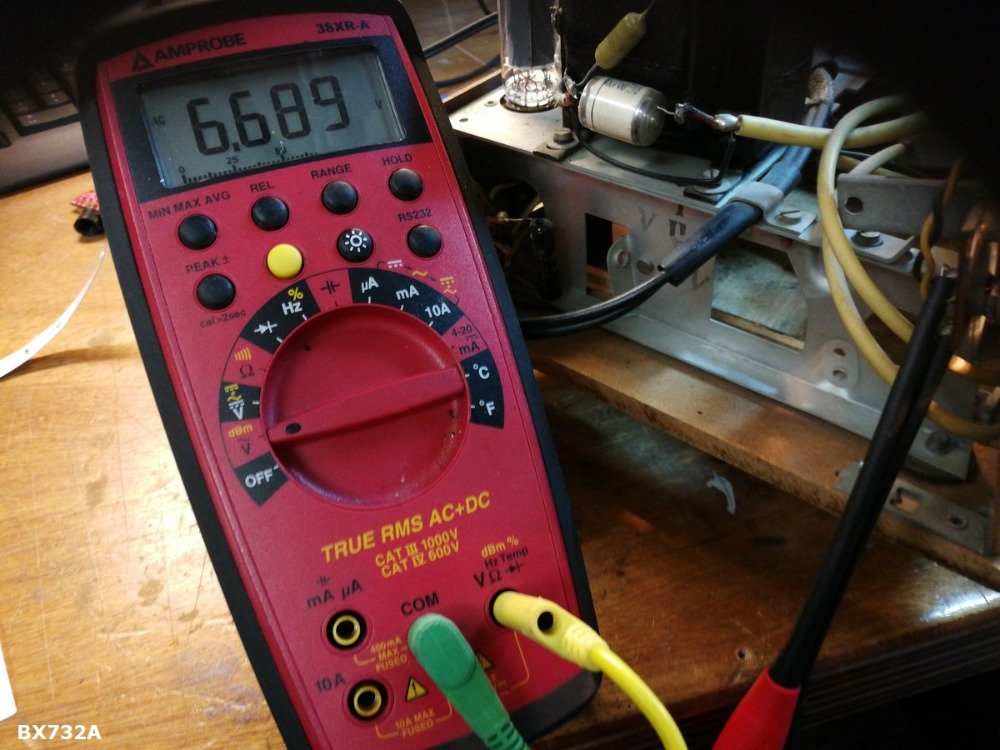

Zoals beloofd, hierbij mijn experiment met de verlichting. Ik neem in ieder geval de opmerking mislukt terug. Het lijk op de foto's heel aardig, maar bij normaal daglicht is het toch een stuk minder.

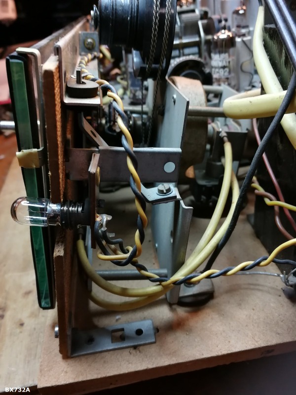

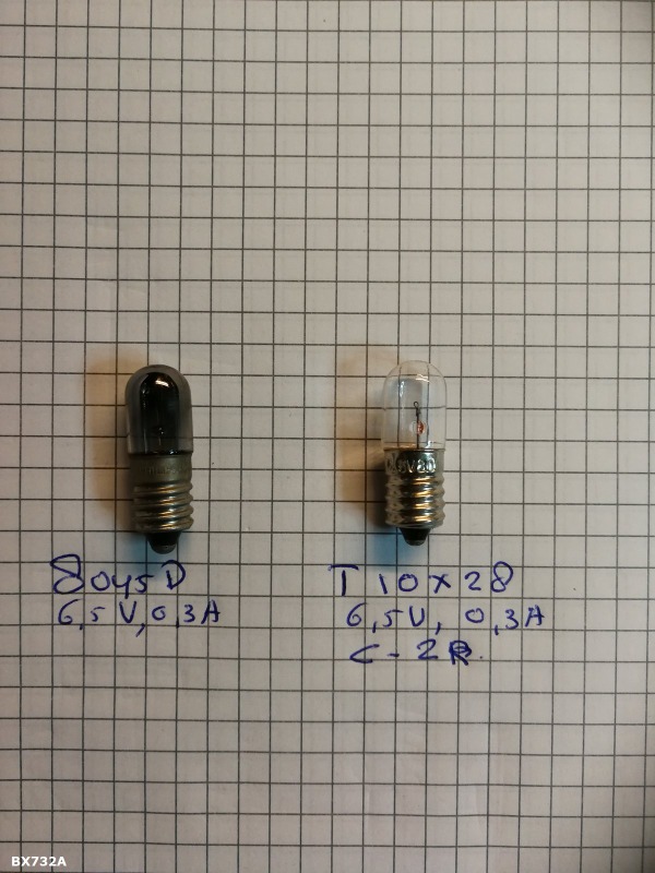

Ik heb de oude lampjes 8045D verwijderd (erg zwart) en er nieuwe ingezet. Ook de spanning nog even gecontroleerd.
De lamphouder is verstelbaar in een horizontale beweging. De gloeidraad goed afgestemd op de schaalplaat.
Hieronder wat foto's van het resultaat.
Overdag met omgevingsverlichting van TL's.
Overdag met alle omgevings verlichting uit
Radio uit met omgevingslicht.

Ja ik heb de radio,s ook gehad twee stuks
met goed licht gewoon de fittings richten
zo dat de gloeidraad op het glas richt
niks mis mee wel moet de zijkant van het
schaal glas goed schoon zijn
