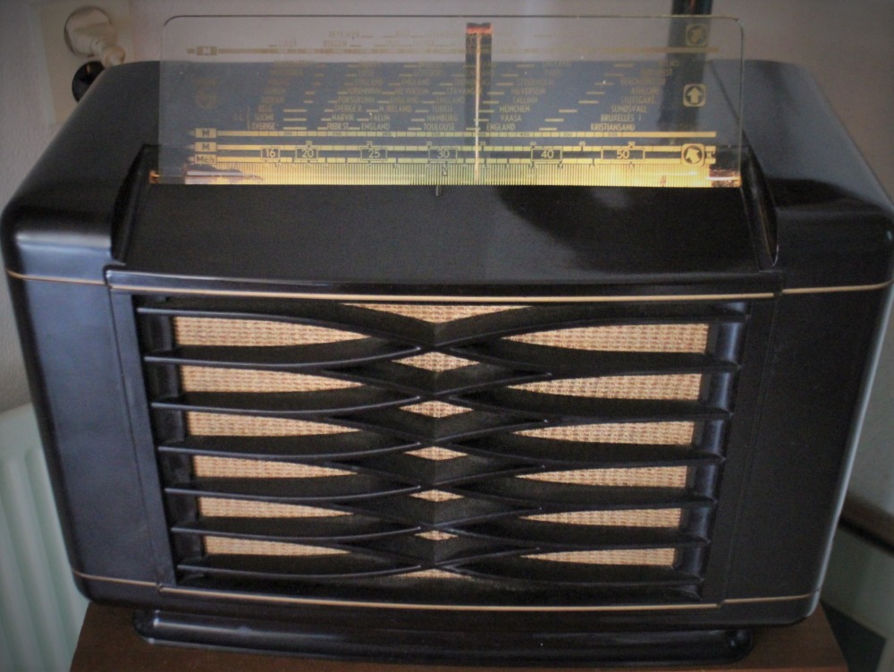

Nadat ik het verhaal van Tjerk over de knullige schaalverlichting en de vele reacties die er op volgden nog eens heb gelezen, ben ik eens kritisch gaan kijken naar de schaalverlichting van mijn Philips BX462A .
Het 72 jaar oude toestel dat ondanks zijn leeftijd nog altijd zuiver en kraakvrij speelt, heeft een zenderschaal die verlicht wordt door twee lampjes. Die lampjes zitten niet achter de glasplaat maar verlichten de schaal tegen de zijkant. Omdat glas een licht-geleidende eigenschap heeft worden de zendernamen helder verlicht, evenals de contouren van de zenderschaal.
Tenminste.........zo hoort het te zijn . Maar door de jaren heen is de zenderschaal aangetast door nicotine aanslag en is de gebruikte verf verouderd en zag de schaal verlichting er op het laatst uit zoals op de foto:

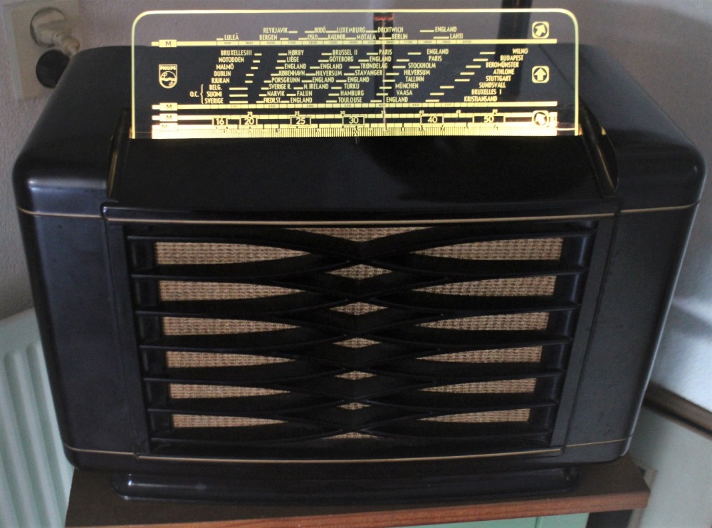

Je kunt er dan nog zo veel extra led stripjes bij plaatsen, maar het wordt nooit meer zoals het was. Daarom heb ik een nieuwe schaal besteld bij Ben Dijkman & Co en het resultaat was werkelijk verbluffend:
Precies zoals het toestel 72 jaar geleden werd geleverd. Dus absoluut geen knullig ontwerp van Philips maar door ouderdom knullig geworden. Radio's zijn soms net als mensen....... schoonheid vergaat
M.vr.gr. Hans
