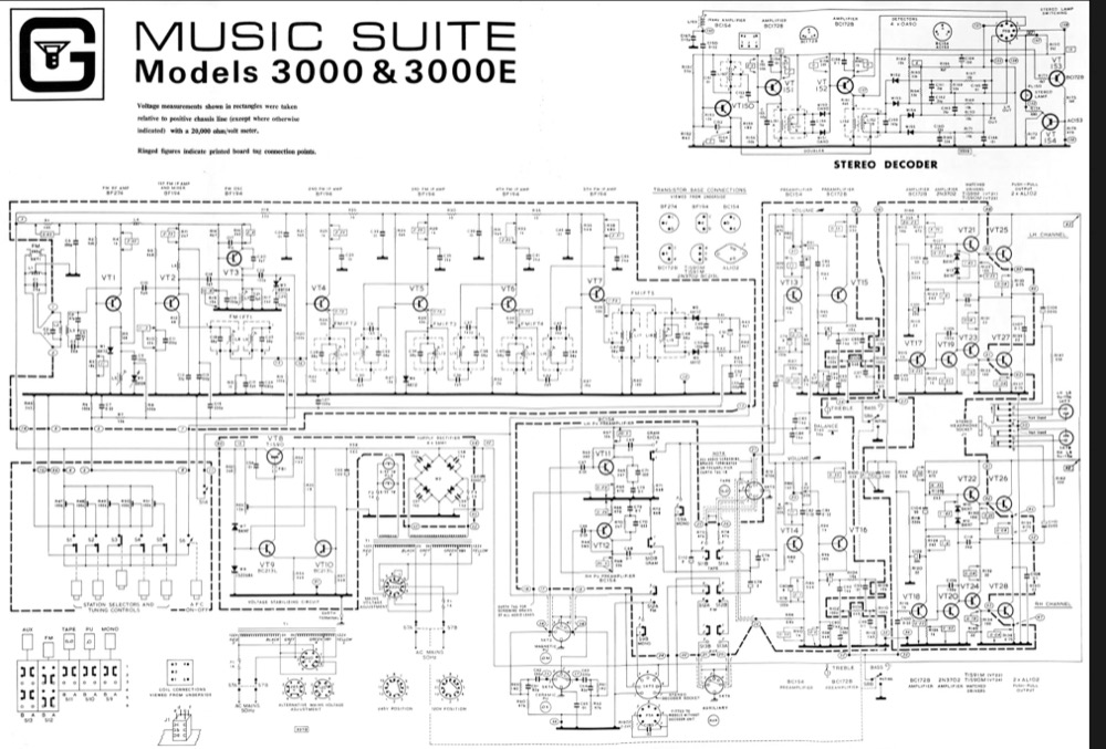

Het forum is niet manualvriendelijk want het schema is totaal onleesbaar geworden. Heb je een downloadlink ervan? Kan niks vinden.

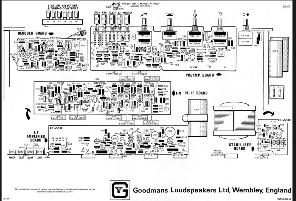

Downloaden of uploaden? Ik heb gewoon die drie pagina's aan elkaar geplakt. Anders is het zo lastig. Wat ook lastig is is dat de drivers (AF12A/
niet zijn gegeven terwijl die nou juist stuk gaan benevens de AL102's. BC327/337 zijn denk ik juist wat te licht, je wilt liever die lange TO92L types hebben als KSA1013/KSC2383. Of BC141/161 maar die zijn TO-39.

kan je het hier www.buizenradioclub.nl/documenten/service-documentatie niet downloaden bij HMV 2404?
Dit is het beste wat ik heb in drie delen.
François
