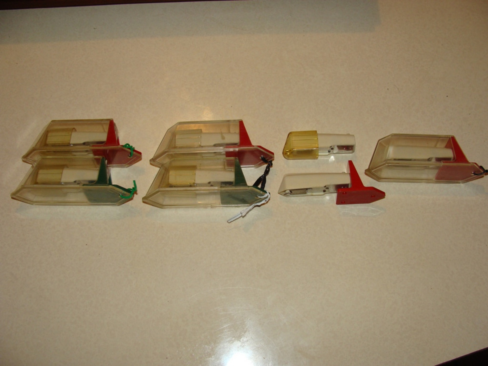

Heb de naalddruk gemeten met de AG3401 op deze draaitafel (handel in linkse positie). Ik kom uit op een naalddruk van 10 gram en dat is toch echt teveel voor stereoplaten. Dit type naalddrukinstelling is niet zo nauwkeurig: Met de AG3401 op een AG1105 wisselaar meet ik nog wat meer ca. 12 gram. De afgifte van een AG3401 is minder dan van een AG3021 (10 ipv. 20 mV). Dat kan aan de krappe kant zijn voor een EPtje uit de jaren 50 die vaak wat zwakker gemoduleerd zijn.

De AG 3401 kan gewoon hier op gebruikt worden
Mits het hendeltje onder de arm naar links gehaalt word dan lichter
Je kan gewoon de betere stereo Lp draaien 180 gram dus eigenlijk de oude stereoplaten niet die moderne dubbelvouwbare jaren 70 en 80 platen
Alhoewel ik dit stereo element zelfs op de fx 995 heb gehad zonder pijn
De aangepaste arm voor ag 1014 M zul je niet vinden .
Of veer aanpassen.
