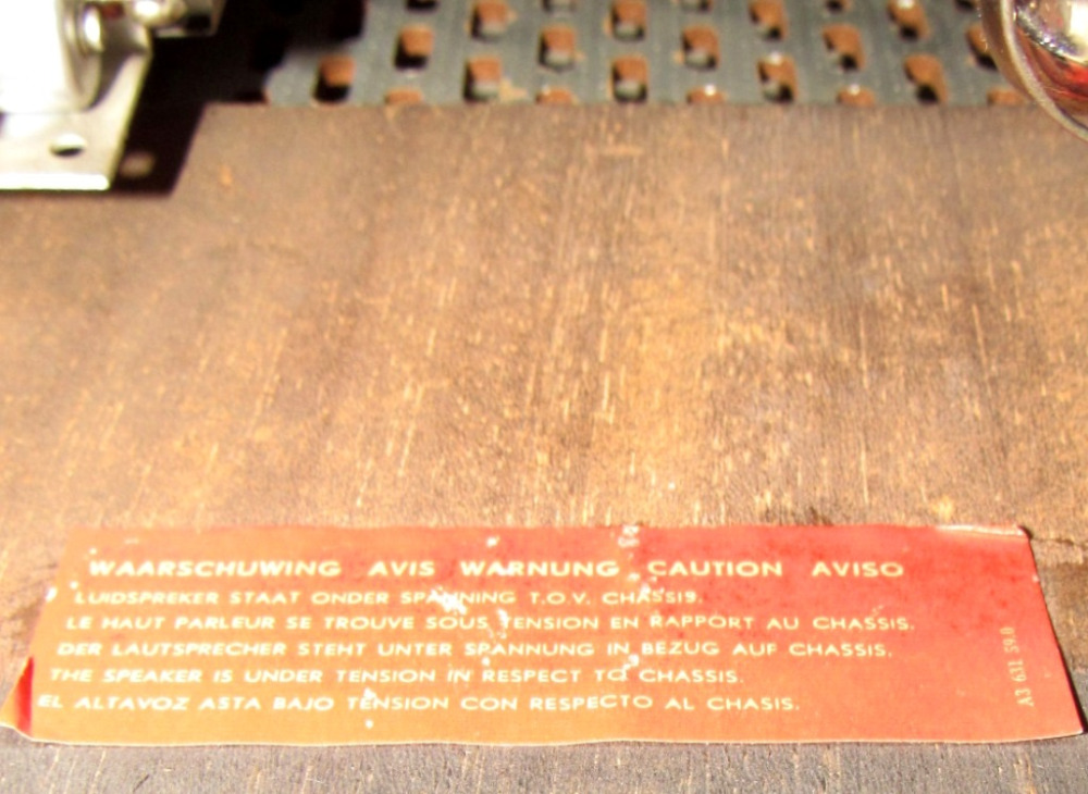

Dat er spanning tussen het chassis en de luidsprekers staat had ik al gelezen op de waarschuwing in de kast geplakt.
De spanning stond al op 245V.
