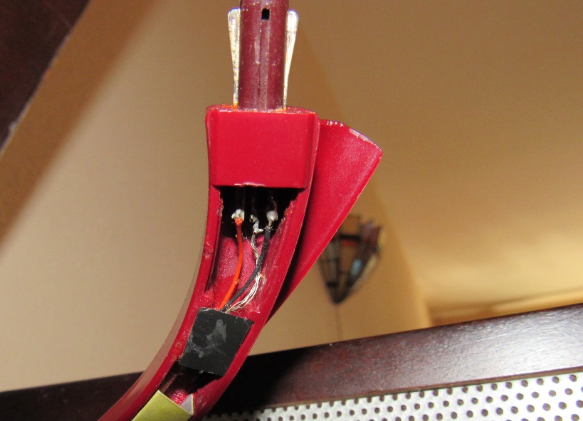

Dit klopt niet, Bert. Bij aanraking van de rode draad hoort er brom op te treden. De zwarte draad is onder de draaitafel op het aansluitplaatje doorverbonden met de afscherming. Treedt er ook brom als je de middelste pin (afscherming) aanraakt? Is er brom dan moet je de verbindingen op het aansluitplaatje controleren. Bromt hij niet dan is of inwendig rood met afscherming verbonden of afscherming niet aangesloten. Blijkt rood met afscherming verbonden te zijn dan kun je de rode draad los halen en dan werkt de zaak zoals beschreven met de kortsluitbeugels. Uitproberen.
Denk er wel om dat bij gebruik van de AG3401 de naalddruk te hoog is om veilig stereoplaten te draaien.
Groet, Jan

Hoi Bert, dat zou best kunnen. Je moet inderdaad het draadje losnemen dat niet bromt. Ik doe dat niet bij de aansluiting van het element maar waar de kabel vanuit de arm is afgemonteerd.
In rust staat de ingang van de versterker gewoon open, het element wordt pas bij het wisselen kortgesloten
Als er inderdaad een mute contact aanwezig is, kun je beter de massa losnemen die aan de rode draad zit. Dan werkt dat contact nog steeds.

06 aug 2019 16:57 - 06 aug 2019 17:01 #78859
Peter,
Kan het zijn dat ik in dit geval het rode draadje moet losnemen?
Dit omdat het zwarte draadje op de signaal ingang van de versterker zit en bij aanraken bromt wat het rode draadje niet doet.
Als ik de middelste massa aansluiting middels een brugje op de AG3020/21 elementen met de rode aansluiting kort sluit blijven de elementen het doen .
Beantwoord door Bert Kn in topic Ik heb weer wat nieuws, nou ja nieuw.
Als je nu van de arm aan de onderzijde het zwarte draadje losneemt, dan kun je met een geschikt brugje zowel de AG3020/3021 de AG3401 gebruiken. Bij de AG3020/3021 dien je het mono brugje te gebruiken dat de rechter twee aansluitingen doorverbindt en bij de AG3401 gebruik je het stereo brugje dat de buitenste twee aansluitingen doorverbindt.
Peter,
