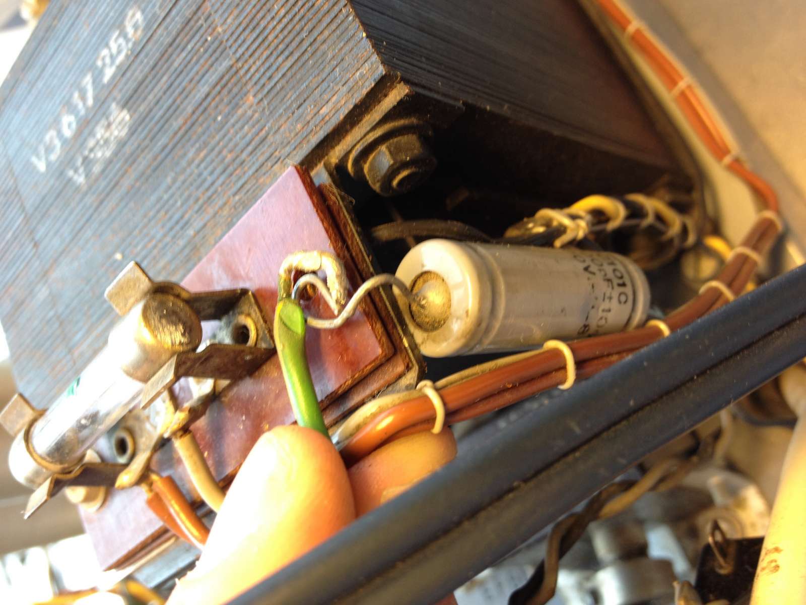

Jon,
De condebsator op de laatste foto Zat er bij mijn eerste exemplaar niet in.
Mogelijk ter ontstoring of ratel C toegevoegd.
Waar loopt de groene draad naar toe?
Verder ben je goed bezig :thumbsup:

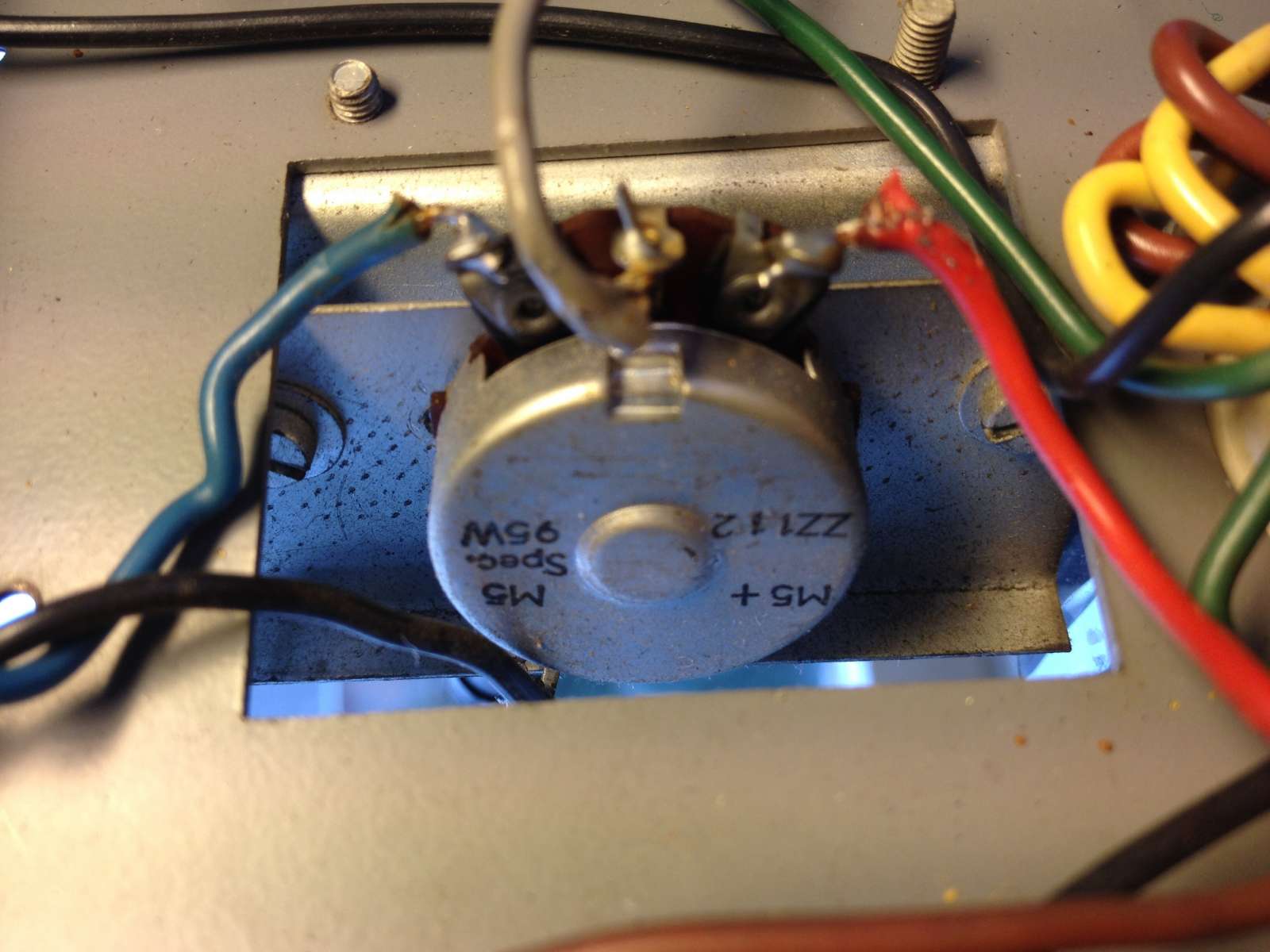

Hier de beloofde foto van de volume potmeter.

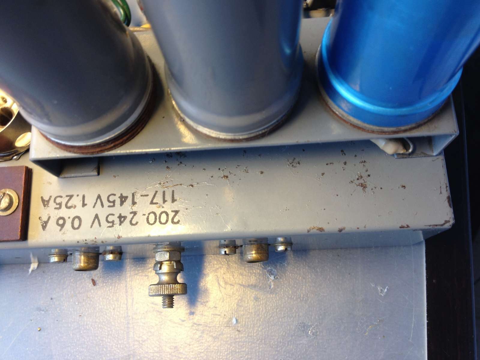

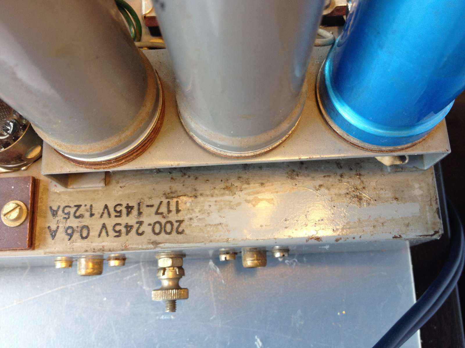

Heb ook het chassis proberen schoon te krijgen, is aardig gelukt.
Voor:
Na:

Toen ik aan het poetsen was kwam ik deze nog tegen, lijkt me niet echt origineel:
Hij zit ook los onder een schroefje met een aansluiting.
Moet deze blijven zitten of weg of vervangen worden?
