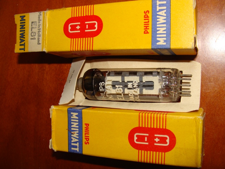

21 feb 2014 11:44 - 21 feb 2014 12:02 #41145
Beantwoord door Bert Kn in topic AG9006 onder het mes.
Jon,
Dit vond ik nog in de voorrad.
Twee stuks EL81 New Old Stock.
Desgewenst kun je die van me lenen en in laten spelen.
