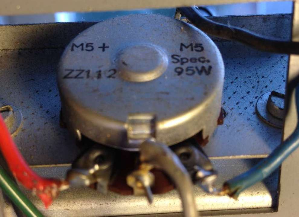

Ziet er absoluut uit als Philips, maar de nummers zeggen me op dit moment helaas niets.

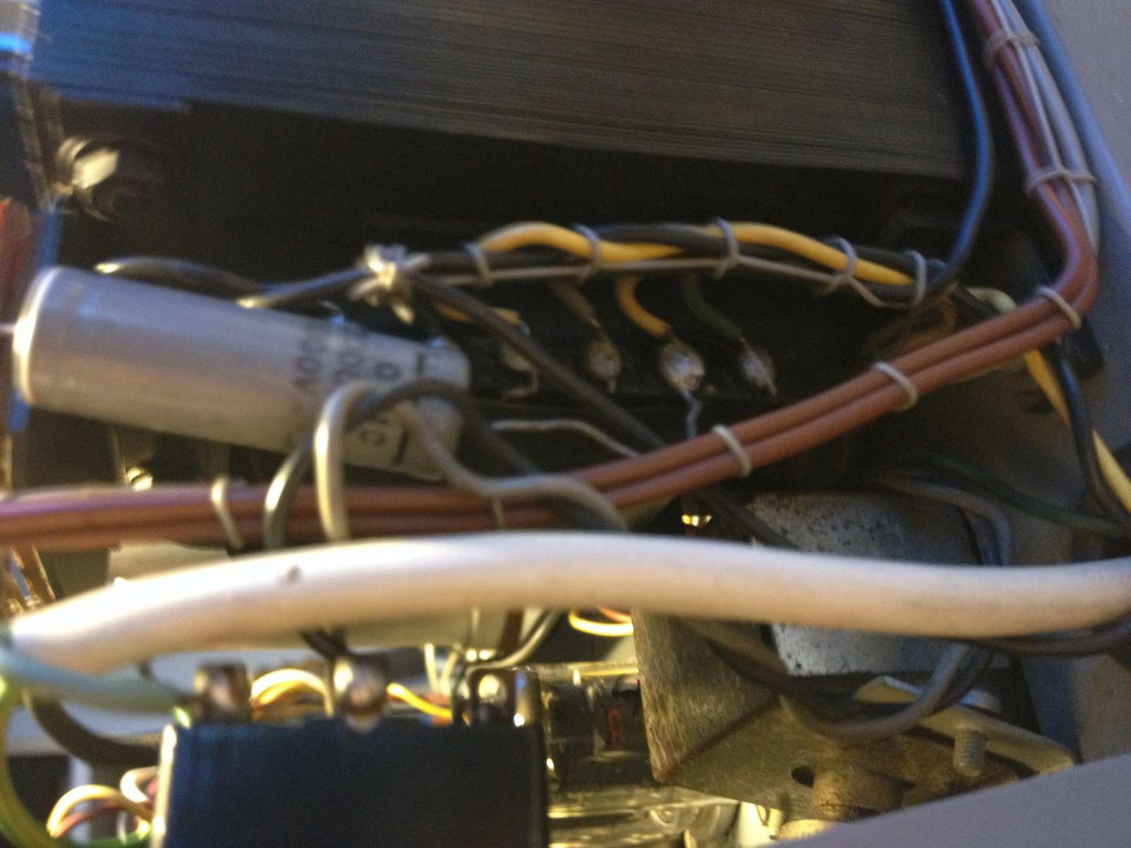

Hoi Bert,
De groene draad komt van de netstekker, terwijl die niet geaard is dus eigenlijk voor niks.
Hij zit aan de tweede aansluiting van onder aan de trafo.
Ik heb alleen de bas potmeter losgemaakt en gemeten, de hoge tonen gaf eerst ook geen problemen dus die heb ik gelaten.
Het is volgens mij niet de originele volume potmeter, kijk maar naar de soldeer verbindingen. Ook is de aansluiting aan de knop anders dan van de toonregeling knoppen. Hier heb ik nog geen foto van gemaakt Stom
Gr Jon

John het ziet dat tussen de zekering houder
Dat deze ook niet helemaal schoon is .?
ook de zekering niet ?

Wellicht dat Maarten iets met de nummers kan. het ziet er wel uit als een Philips potmeter. Het lijkt trouwens of deze er origineel inzit.

Die potmeter wijkt qua uitvoering totaal af van de originele, maar is kennelijk een modernere vervanger ervan. Ze zijn er dus kennelijk wel. Nu alleen nog ze zien te vinden.
Die metingen van de potmeters tonen aan dat die kennelijk nog in orde zijn. Dat bewijst ook het feit dat ze na opnieuw aansluiten wel goed werken. Wat er dan aan de hand geweest is? Geen idee. Misschien slechte soldeerverbinding geweest of sluiting.
Bedankt Jon, voor de foto's!
