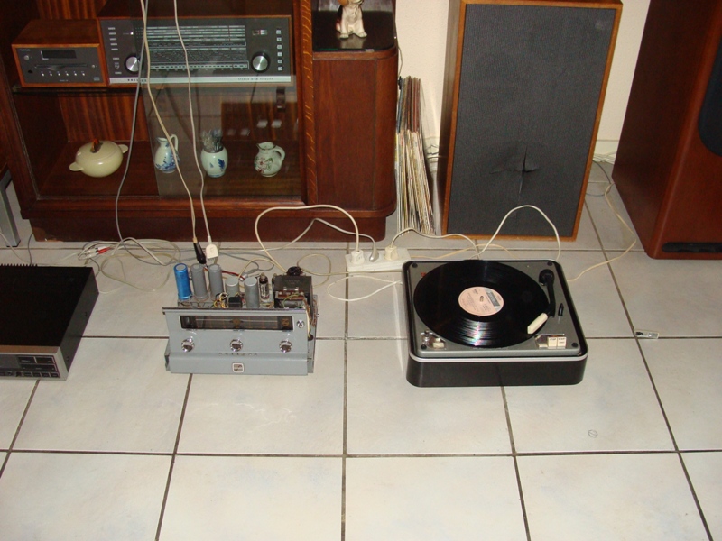

Ja Bert echt hartstikke bedankt voor je hulp en ondersteuning. Ik heb hem weer aangesloten op de hoekbox en uitgeprobeerd,
Nou dat is een verschil!! Nu moet ik oppassen dat ik 'm niet te hard zet
Hij werkt weer perfect.
Nu nog de twee MD elementjes zien te vinden :thumbsup:
Groeten Jon

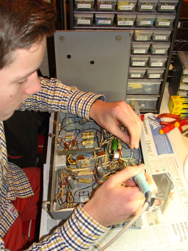

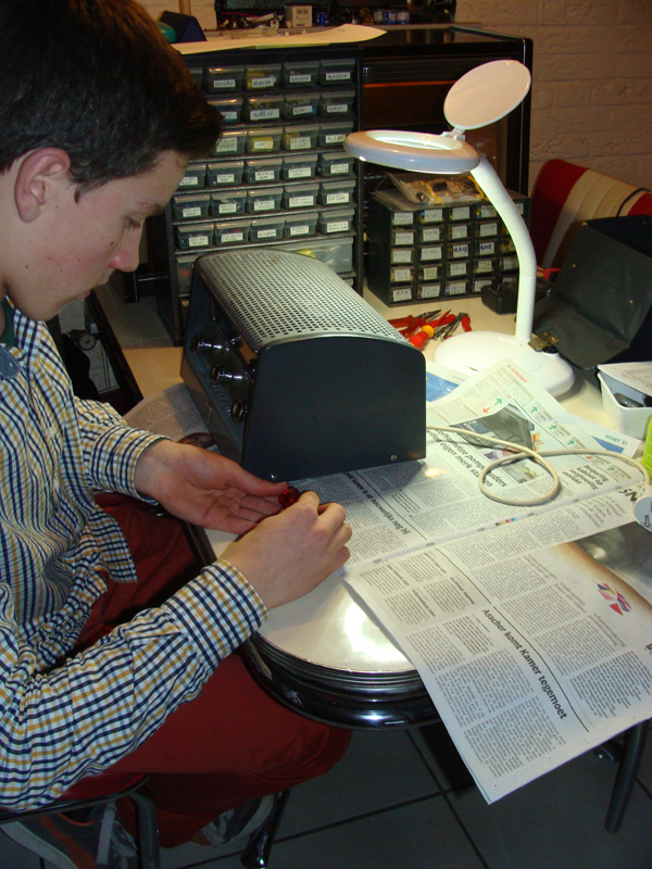

Een tijdje geleden benaderde Jon me of ik hem eens met zijn AG9006 wilde helpen.
Op zich speelde deze aardig maar in de basweergave kwam hij nog erg veel te kort in de max stand net (niet) voldoende.
Na wat uitleg, hoe en wat heb ik Jon aan het werk gezet waarbij ik zo af en toe een oogje in het zeil hield.

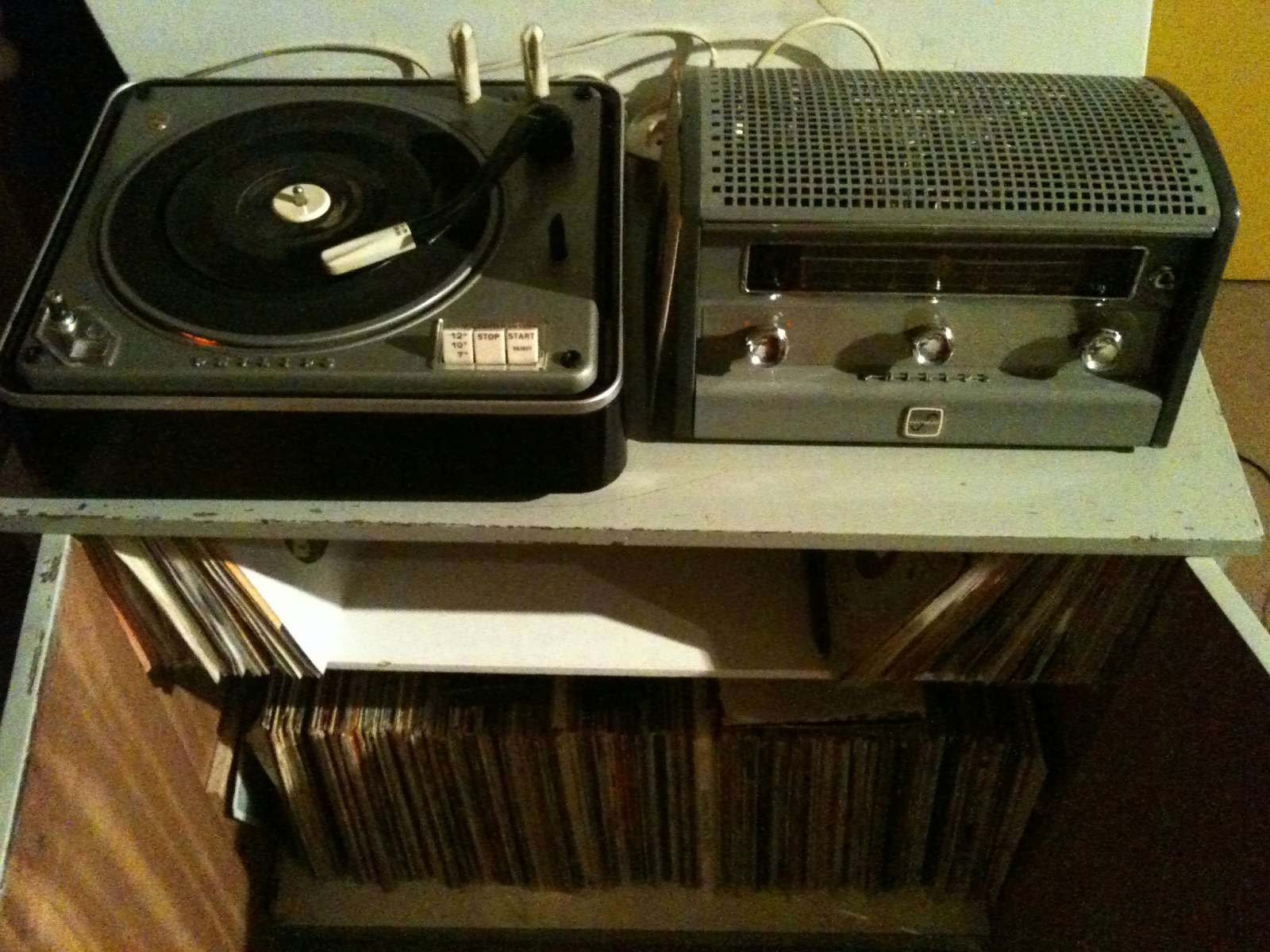

Toen we hem op zijn platenspeler aansloten om te testen kon de basregelaar naar de middenstand wouw hij was er weer helemaal.
Uiteindelijk is het bijna een totale revisie geworden, thuis gaat Jon de puntjes nog op de i zetten.

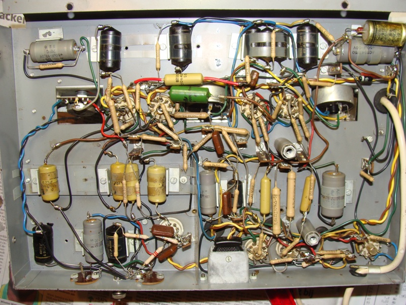

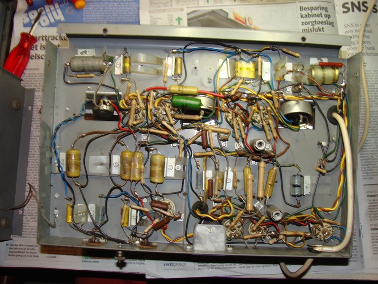

De vorige eigenaar had een drietal mosterd C's met afwijkende waarde gebruikt dus deze en een van de kleine elco's worden nog vervangen.
De eerste versterker die Jon zelf heeft gedaan en daar kan hij wat mij betreft best trots op zijn.
