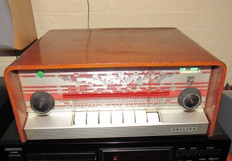

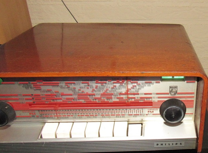

Gisteren nog maar eens de schermrooster weerstanden gecontroleerd.
Deze waren nog goed.
Het 470K anode weerstandje ook maar even gecontroleerd.
Deze vervangen omdat hij een waarde van 2,4M had.
Met een draadje van pak en beet een meter als antenne is dit nu het resultaat.
En dit was het voorheen.
Binnenkort toch ook maar even dat weerstandje checken in het exemplaar wat op de buiten dipool antenne aangesloten is.
