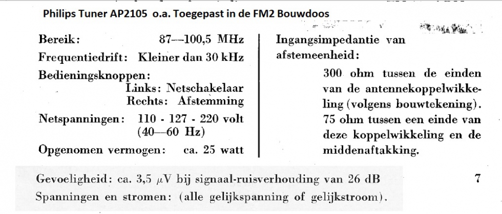

De bovengenoemde getallen hebben alleen zin als je aan dx doet en verafgelegen stations wil ontvangen. Een signaalruisafstand van 20 dB geeft een ongenietbare ontvangst die gevoelig is voor storingen omdat de storingsbegrenzer nog niet werkt. Voor stereo-ontvangst werd destijds wel een S/R-afstand opgegeven van 46 db wat vergelijkbaar is met een cassette-recorder zonder dolby uit de begintijd. Wat eigenlijk ook een minimum is. Belangrijker zijn de waarden waarbij bv een S/R-afstand van 60 dB bereikt wordt; wanneer de begrenzer in werking treed en hoe groot de onderdrukking is van AM signalen. En dit alles bij stereo-ontvangst. Deze zaken bepalen oa de kwaliteit van een tuner. Destijds is hier veel over geschreven bij recensies van FM-tuners in tijdschriften voor HiFi apparatuur.
Groet, Jan

Dag Armand,
Ik weet het niet zeker maar in de service documentatie voor de A5X83A die ik heb (en die van het internet komt) staat met de hand geschreven dat de tuners AP2105 en A3 418 13 kunnen worden toegepast. Van het buurforum plukte ik deze gegevens voor de AP2105:
Ook deze gegevens voor de AP2110/01 plukte ik (ter vergelijking) van het buurforum:
Groet Robert
