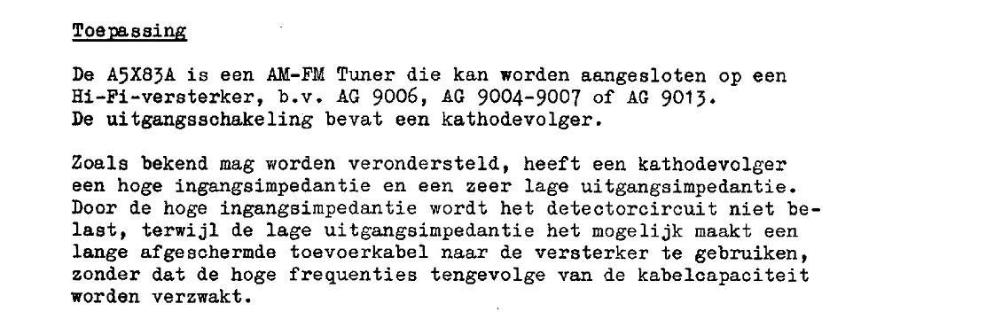

Het volgende wil ik toch nog wel even kwijt.
Ik heb er alle begrip voor en totaal geen probleem mee dat niet iedereen om welke reden dan ook voor deze tuners kiest.
Ik heb er bewust voor gekozen als aanvulling op mijn AG9004/9007 en AG9006 versterker waar Philips ze mede voor bedoelde.
En wat de ontvangst en kwaliteit van deze tuners betreft.
Wat moet ik nog meer zeggen.
Op het draadje van 75cm op een gunstige plek in onze kamer ontvang ik op beide tuners 12 zenders tot 100 Mhz goed zonder hoge tonen terugval en 5 zenders vanaf 100 Mhz tot 108Mhz.
Dubbele zenders niet meegeteld.
