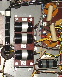

Huub, volgens Philips 40 bij 800 Ohm en zestig bij 400 Ohm.
1200 Ohm werkt ook uitstekend op deze versterker, je hebt dan minder vermogen wat een watt of 20 zal zijn schat ik in.
Voor huiskamer gebruik is dat meer dan voldoende.
Op mijn ankerde AG9007 heb ik laag ohmig ASW zuilen geprobeerd middels een redelijk dikke 230-24V ringkern trafo.
Ik kan je zeggen dat klinkt ook voortreffelijk.

Bert ik meen ook dat Philips daar een spec trafo voor heeft
dan kan je hem laag ohmig gebruiken .. maar valt wel iets
terug met de mooie klank .. als het dan nog een hifi trafo is
dat maakt nog wel wat uit.. ik heb destijds ook veel trafos
uitgeprobeert aan de versterker hf 302 800 ohm en de stereo versterkers 800 ohm
daar heb ik ook de PH 100 v lijn trafo,s gebruikt de Lbc type 12 watt voor 9710
de prijs was toen 35 guldens per stuk
,, ..hoeveel watt is die trap 20/30 watt ?

het zal niet zo veel mis zijn met 800 ohm of 1200
of heeft iemand anders nog en anderen mening ?

Mooi solide bouwsel max
ziet heeel mooi en goed uit
toch zou er meer kunnen met de mooie trap
op latere tijd meer funksioneel bvb laag ohmig gebruik
met een PH Hifi Lijn trafo LBC 3028 . >100 . 50--25. watt aan sluitingen
van 24-18000 htz .prim in stappen 100 v-50 v-15 v
af 170x120x95. gewichit 6,25.kg sec ..prim 16-8-4.ohm en 15 v
zo staat het omschreven op de PH .PA boek
ik heb de 9710 versie zo wel gebruikt mooi geluid wel in stappen te gebruiken
anderen merken of aanpassingen ?
