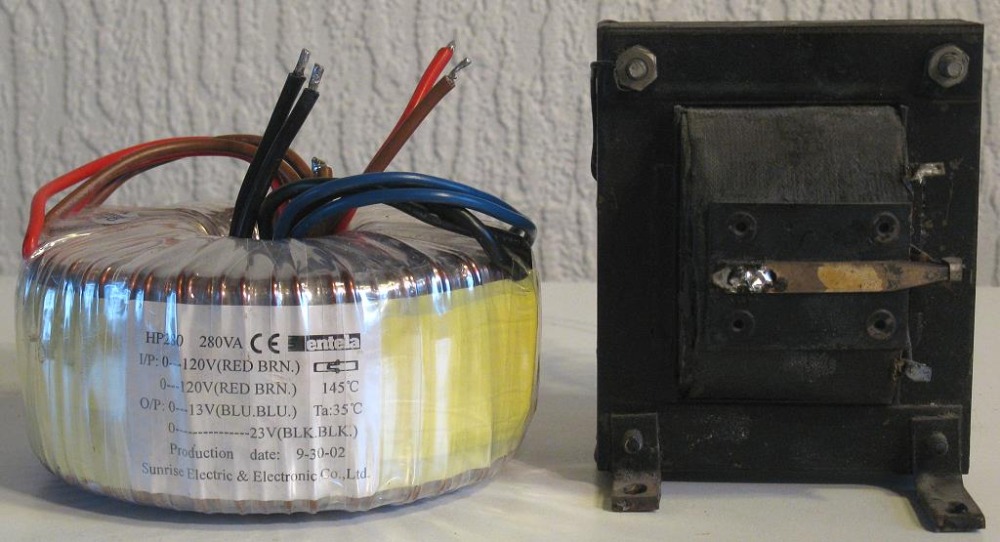

12 jun 2020 10:23 - 12 jun 2020 10:25 #84062
door Kees van Dijke
Beantwoord door Kees van Dijke in topic Nieuw Philips AG9007 project.
Ik heb 4 stuks van deze ringkern trafo's van 280VA. Geluidskwaliteit is uitstekend en vele malen beter dan de gangbare 100 Volt luidspreker trafo's en nog veel beter dan de 800 Ohm trafo's van Amroh.
Op AG9015 en HF302 versterkers werken deze trafo's ook uitstekend.
De voedingstrafo is van een standaard Philips radio.
Zie ook dit versterker projectje waar ik deze ringkern trafo heb toegepast.
groetjes,
-=Kees=-
groetjes,
-=Kees=-

12 jun 2020 09:43 - 12 jun 2020 09:54 #84060
Beantwoord door Huub in topic Nieuw Philips AG9007 project.
Trafo,s dat gaat wel
maar toch is de versterker met de toon hoogeten
geheel op een toon hogen gemaakr voor hoog ohomig gebruik
dus minder aan totalen hoogten .. en dat valt toch tegen met trafo,s
dat hen ik ook wel pgemerkt ... het kan er mee door zgz
Maar het is merk baar .. met hoog ohmig gebruik spiekers
is aanmerkelijk hoger ook het midd is frisser.
ook merk baar met de stereo verstrekers van philips die zo wel hoog als laag gebruikt
kunnen worden . het is en blijft merk baar .. Het geeft altijd wel geluid
maar naar tevreden heit .???? het kan er meer door dat dacht PH ook wel
de gehelen schakeling is er zo niet naar bvb De C,s PF waardens en meer van dat
voor trafo,s ik heb altijd wel opgemerkt dat als men een buizen HIFI versterker hoort
die gelijk met een uitgang is uitgevoerd dat het aanmerkelijk beter klinkt
als dit 800 ohm naar trafo 5 sec behoorlijk merk baar is
ik heb ook een PH biamply radio met mogen lijk trafo gebruik maar ook merk baar minder

12 jun 2020 00:40 #84058
Beantwoord door Bert Kn in topic Nieuw Philips AG9007 project.
Gisteren inmiddels eergisteren heb ik twee ringkern trafo’s 250VA; 230VAC; 24V a €35.94 per stuk besteld.
Ook een 3 polige female XLR plug om een verloop naar RCA tulpplug te maken en de 6 elco’s om de bipolaire te creëren.
Wordt vervolgd.
Wordt vervolgd.
