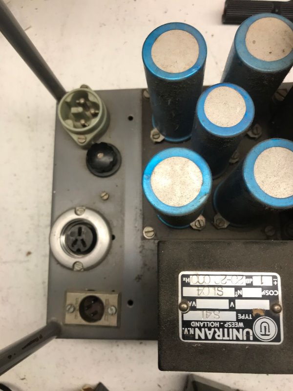

2x 120V in serie en 0-23V als uitgang.
Trafo's zijn oorspronkelijk bestemd voor oudere kleine moving heads en scanners. Worden nu niet meer gemaakt omdat alles op HTI, MSD en LED's is over gegaan.
