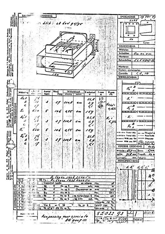

12 jun 2020 15:30 - 12 jun 2020 15:32 #84073
Beantwoord door Huub in topic Nieuw Philips AG9007 project.
Deze heeft philips spec gemaakt voor de hoog ohmige versterkers
ik heb het aansluit blad nog met een driepool 800 ohm stekker
aan de trafo ...hij is zo groot als bvb de HF10 uitgangs trafo
de trafo was destijds te koop dus daar voor van philips
in door met dat papiertje er bij . het bestel nummer staat er zo ook op
Laatst bewerkt 12 jun 2020 15:32 door Huub.
