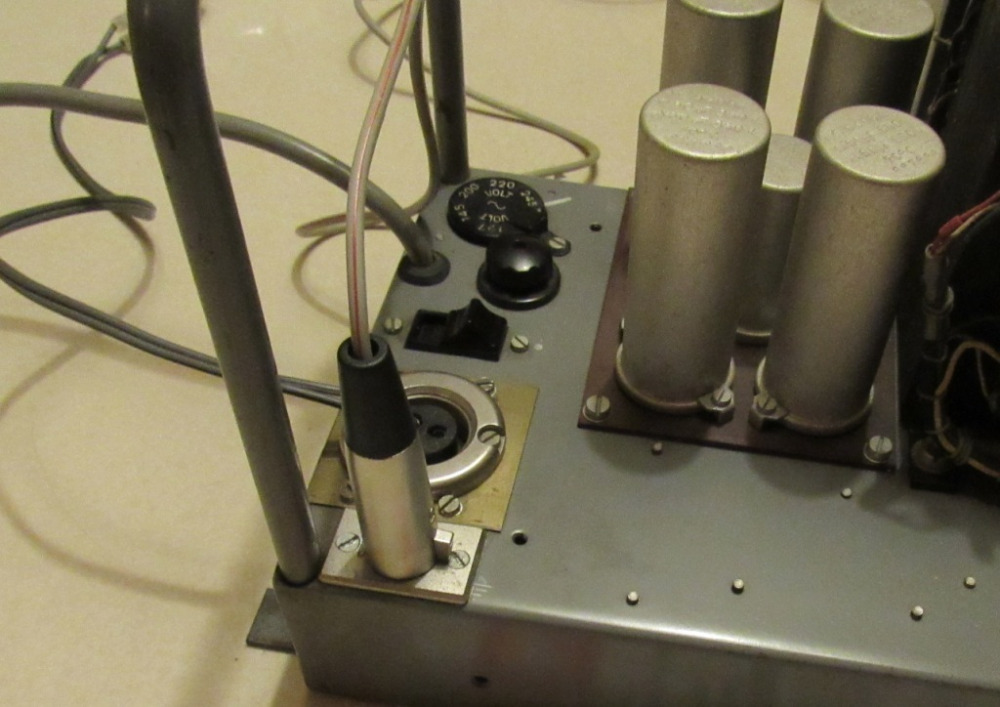

13 jun 2020 01:58 - 13 jun 2020 02:24 #84109
Beantwoord door Bert Kn in topic Nieuw Philips AG9007 project.
De samengestelde 150 uF bipolaire zit er nu ook in.
En als verwacht (eerdere ervaringen) knapt de versterker daarvan op.
Het verloopsnoer 3 polige female XLR plug naar RCA tulpplug is ook gerealiseerd.
En voor de duidelijkheid nog even, de XLR aansluiting is niet meer gebalanceerd dat heb ik ongedaan gemaakt.
Nu nog wachten op de bestelde ringkern trafo’s en het stereo feest kan beginnen. :woohoo:
