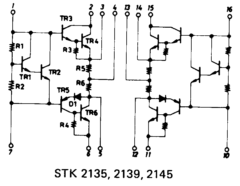

HO! STOP! WACHT!
Je bent VEEEEEEEEEL te hard van stapel gelopen! Je hebt de driver nog steeds niet getest! Met die vier weerstanden!
Dit is wat je doet. Powerplak gaat er weer uit. Je soldeert vier weerstanden van 560 ohm tussen de punten:
1-4
7-4
16-13
10-13
DBT mag er nu tussenuit. Ik wil dan de spanningen weten op pinnen:
1
4
7
10
13
16
1-4
7-4
16-13
10-13
1
4
7
10
13
16

Is die voedingsspanning maar +/- 5 V?!?!? Da's wel heel errug weinig! En de STK staat kneiterhard in geleiding. Beide kanalen. Wat ik niet snap is dat de spanningen van pin 12 en 14 (en 3 en 5) zijn omgedraaid vergeleken met het schema. De spanning moet aflopen met pinnen 2,3,4,5,6 (en 15,14,13,12,11):
Het enige wat ik nog kan verzinnen is dat-ie in een of andere lockup situatie zit. Of dat-ie zit te oscilleren. Je kan hem proberen in klasse B te forceren door pinnen 1 en 7 en pinnen 10 en 16 met elkaar door te verbinden en dan te kijken of de lamp uitgaat. Als je een scoop hebt eerst kijken wat op pinnen 4 en 13 gebeurt.
