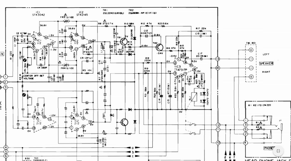

Beantwoord door PE9ZZ in topic AKAI AM-U33 geen geluid meer
IC1 is goed want die deed het wel zonder de powerplak. Met de weerstandjes om de feedback weer te herstellen. Dat hadden we hierboven al geconstateerd. Of hij is nu ook stuk, dat kan ook. Maar eerst de meting van alle pinnen van IC2 zoals-ie nu is met de DBT aangesloten.
Als PDF is het schema beter leesbaar-

Beantwoord door Cees PA1DBA in topic AKAI AM-U33 geen geluid meer
Zou IC 1 verwijderen, en kijken of de sluiting dan weg is, dit is die kleine platte STK,
Voltage amplifier. Gaat ook vaak stuk omdat ze niet gekoeld zijn.
Ook een probleem in de Marantz PM80's
Nou, maar goed dus dat je die lamp ertussen hebt gezet. Nu mag je alle pinnen gaan meten.leemhuis01 schreef : heel veel licht, geen geluid

Beantwoord door leemhuis01 in topic AKAI AM-U33 geen geluid meer
net even getest met een gloeilamp van 70Watt
heel veel licht, geen geluid.
het relais schakelt niet in.
op het front brand de led van tuner heel licht groen (normaal veler) en 2 rode leds (ook normaal veler) op de vermogenmeter van het linkse kanaal
groet,
leemhuis01
groet,
leemhuis01
aaah, die truc.
sorry, kende de afkorting niet.
zal het vanavond even proberen
Dim Bulb Tester. Wordt ook veel met buizenradio's gebruikt. Simpelweg een gloeilamp van 60 W (voor een versterker van dit vermogen) in serie met de netspanning voor de versterker. Als de eindtrap aan de haal gaat wordt het vermogen beperkt door de gloeilamp die dan gaat gloeien. Als alles OK is na de inschakelstroom moet de lamp nog een heel klein beetje gloeien (vandaar "dim"). De versterker moet volledig operationeel zijn maar kan geen vermogen leveren (koptelefoon).leemhuis01 schreef : wat bedoelt u dan met een DBT?
