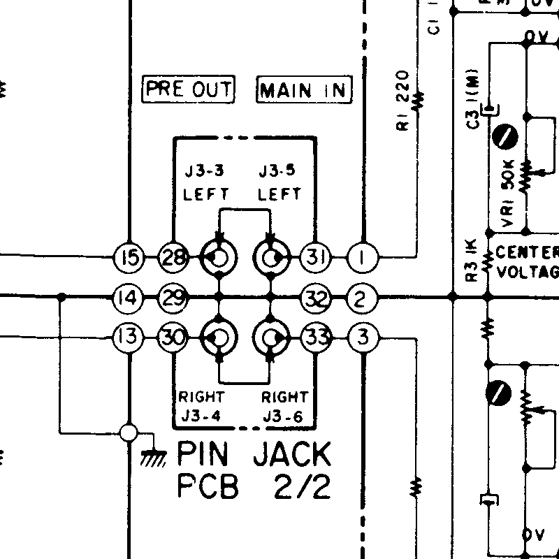

Nee, die STK doet het. Dat zagen we al aan de ruststroom.
De input van de eindversterker gaat met een jumper. Zit die erin achterop?

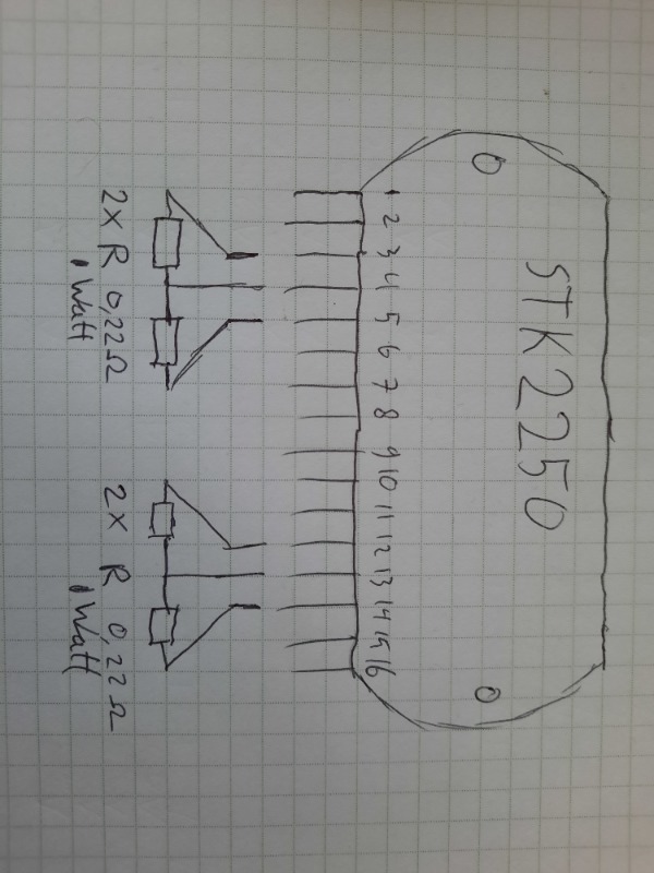

Heb je tussen 3-4 een weerstand of doorverbinding zitten ?
en voor het andere kanaal tussen 13 en 14 ? bij voorkeur 0,22 Ohm( of 0,47)
