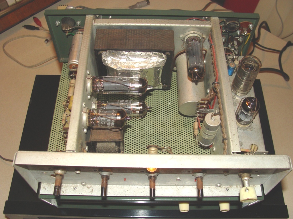

Het is waar er komt gewoon teer blaren op de trafo
De buizen staan er te dicht op .met de erg warme EL 86
ook bij de mono trapjes .die bij de stuur versterker gebruikt worden
een beetje een misser van philips maar toch weet goed op telossen met schotje
Maar het komt meer voor bij buizen apperaten .van meer merken ook op de HSP elco,s

Hoi Bert,
Die folie zal wellicht zijn aangebracht om de trafowikkelingen te beschermen tegen de warmte uitstraling van de EL86 buizen.
Misschien kwam er anders daardoor stank vanaf de teertrafo.
Je zou een metalen schotje tussen de trafo en buizen kunnen plaatsen ipv de raar ogende folie.

Bij da bouwdoos daar is voldoende afgeschermt daar aanwezig
Ja als dat niet gebruikt word dat is dom
Maar ik hed van bert ook gelezen dat de versterker stil en goed was
Dus waar spreken we over
Het enigsten wat voor komt dat is wat uit trillen van de voedings trafo
Dan moet er wat tussen de metalen kast gedaan worden
Maar zo erg is het allemaal niet Het zijn goede versterkers
Alleen weer met dyn element dat is het besten om het harde bijbehorenden element te gebruiken
Met anderen meer koppel brom gezien er een vvst op staat voor Dyn gebruik
Met een klo EF 86. beter had geweest met ECC 83 zacht ingesteld
.Huub

Maurice,
Daar sluit ik mij bij aan.
Beantwoord door Bert Kn in topic Een leuk setje FM13-HF302.
enfin
Mijn devies niet rommelen aan een goed werkend toestel

Had id later mijn bijdrage bijgewerkt na bestudering 302 schema.
Je vraag ging over toevoeging folie.
Misschien om hem nog stiller te maken?
Vandaar de vraag of je ingangsdraden ook afgeschermd zijn volgens schema.
Of gewoon overbodige bedoelingen van de bouwer die eens wat gelezen had over trafo afscherming.
Men doet dat dan met koper en wel een hele band er om heen zodat de velden echt afgeschermd worden.
Of folie hier zoveel nut heeft?
enfin

Hoi Maurice.
Deze heeft ook een anti brom potmeter.
Ik heb de afbeelding wat helderder gemaakt zodat je hem kunt zien zitten.
Wellicht heb je erover heen gelezen, de versterker is storing en bromvrij zoals eerder vermeldt.
