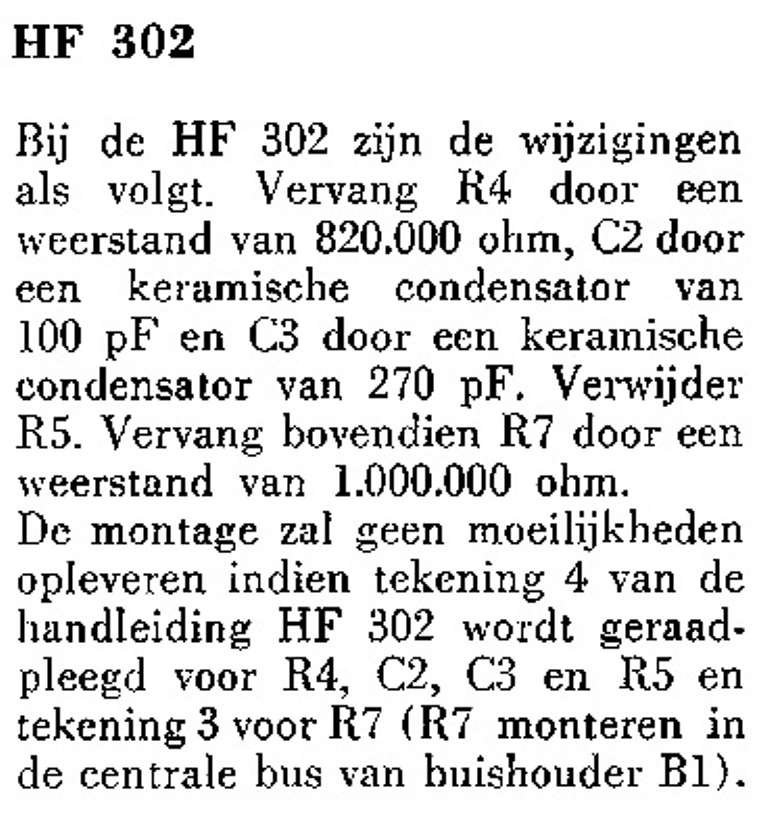

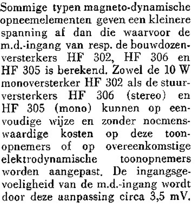

Bekijk anders ook schema van de HF308.
Die heeft Magneto-dynamische ingang van 3,5mV met een EF86.
Amp is verder identiek aan de 302
Zie je direct ook de RIAA karakteristiek.
Klopt dat ook weer.

Voor de volledigheid de uitvoering van de modificatie.
Vanavond naar een concert van de Golden Earing in Nijmegen, kijken of die ouwe rakkers het nog kunnen.
Morgen ochtend een druk bezet programma en daarna eens kijken naar de modificatie.

Als ik ook dat zoo lees
Is er wat mee te doen ze weten er van bij philips .
Maar of de brom ook minder is bij de element koppeling ?
Succes bert proberen maar

02 apr 2015 13:32 #51748
Beantwoord door Bert Kn in topic Een leuk setje FM13-HF302.
Huub,
Een E80F of EF86S scheelt ook een slok op een borrel beer
Daarnaast heeft Philips nog een simpel uit te voeren modificatie gepubliceerd zodat hij ook geschikt is voor MD elementen met minder afgifte.
