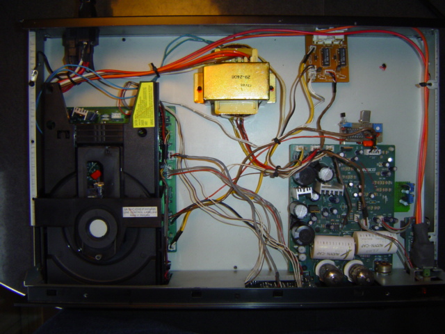

Jaren gedraaid met een Philips CD104 uit midden jaren 80 (met die grote vierkante keuzetoets). Solide, zware metalen kast en een degelijk loopwerk. Enige modificaties waren aangebracht o.a in de voeding. Deze speler klonk stukken beter dan de Sony uit 1992 welke we kochten om up-to-date te blijven. Een lichtgewicht plastieken doos was het. Erg modern. Maar wat een misère! Het geluidsbeeld kromp ineen en bleef een beetje tussen de boxen hangen. Het geheel klonk vrij kaal en iel.
Het laag was veel dieper, strakker en het hoog helderder via de Philips. Daar behoefde je geen doorgewinterde luisteraar voor te zijn om dat te horen. Vrij snel al exit Sony.
Begin van deze eeuw begaf de Philips het en via via kocht ik een Dynaco CDV-1 buizen speler uit 1995. Klonk stukken beter weer dan de CD104. Nog beter werd het na enige mod' s:
Een low-jitter klok met separate voeding
Een aangepaste opamp ook met separate voeding
Betere KC's
Aangepaste bedrading ivm clocksignaal
Betere uitgangs bekabeling
Resultaat is nog steeds verbluffend te noemen zoveel als dat scheelt. Toch, als ik daarna weer vinyl opzet via de (deels door de Garrard 401) vintage buizen 'High-end' set (daar zijn we weer!!) Is dat nog steeds veruit te prefereren.
Conclusie: er is inderdaad nog veel winst te halen door wat extra te investeren in de cd speler.

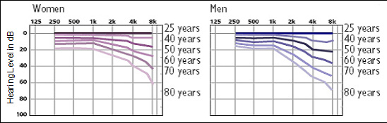

Vanmiddag heb ik eens even wat feiten opgezocht over het menselijk gehoor.
Daarbij vond ik o.a. deze grafiek over de afname van het gemiddeld gehoor bij mensen als je ouder wordt:
In de PDF die ik bijsluit, en die ik vluchtig heb bekeken, zie je ook dat ze bij onderzoeken ook verschil meten tussen het linker en rechter oor van proefpersonen.
Al met al kunnen we concluderen dat het gehoor bij geen twee personen exact gelijk is. Zeker niet als je ouder wordt.

Bijlage: Hearing Levels of Adults, by age and sex
