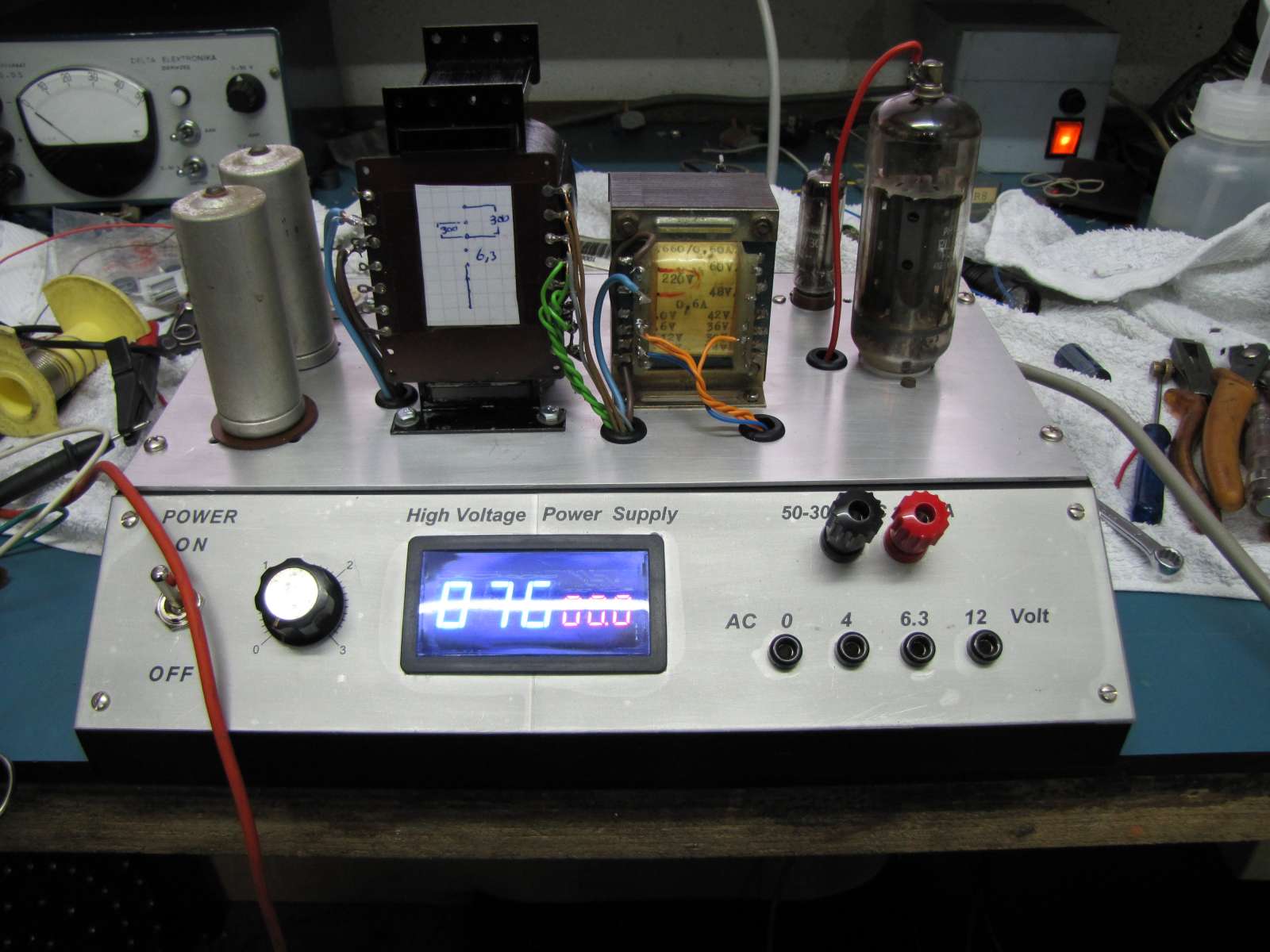

19 aug 2014 11:38 - 19 aug 2014 11:41 #45887
door bert61
Beantwoord door bert61 in topic Teer Condensatoren in de Phillips HF10
Ha Peter een GM4144
Tangens Delta zit op mn digitaal wonder , welke ik toch verrekte makkelijk vind , niet op
Meet de GM4144 ook met DC of meet die met wisselspanning of beide ?
want de verliezen kunnen natuurlijk ook puur afh. zijn van de Frequentie.
Je hebt van die kleine Digitale dingen die ook ESR kunnen meten.
Hoi Hans
De voeding welke ik heb gemaakt is na een schema uit elektron van Douwe PA0DKO
met een paar OB2 EF184 en een PL519
De Digitale uitlezing 500 volt DC 100Amp met Shunt komt van Ebay helemaal vanuit China
voor nog geen 15 euro
de Shunt ligt nog ergens in de doos , die heb ik niet gebruikt, gewoon 75 mV over een serie weerstand bij 100 mA en alles klopt weer
Hoi Hans

19 aug 2014 09:48 #45884
Beantwoord door peter1952 in topic Teer Condensatoren in de Phillips HF10
Bert, mooie proef! Je hebt nu duidelijk laten zien dat vooral bij hogere spanningen de lekstroom beslist niet te verwaarlozen is.
Zo'n vaart zal het meestal niet lopen, omdat bijvoorbeeld een anodeweerstand de stroom begrenst. Maar als zo'n condensator direct over het net zit of tussen de anode van een eindbuis en massa, dan gaat het goed mis.
Dat de condensator warm wordt is te begrijpen, er loopt immers een flinke stroom door de condensator.
Met een meetbrug is de lek ook goed vast te stellen. Een goede condensator laat bij het in evenwicht brengen een grote dip zien en een lekke condensator een veel minder grote dip. Gebruikt men bijvoorbeeld de Philoscoop type GM 4144, dan kun je door aan de knop "tangens delta" te draaien de dip groter krijgen. Dit is het teken dat de condensator lek is.

19 aug 2014 09:18 #45882
Beantwoord door Johannes in topic Teer Condensatoren in de Phillips HF10
Hallo Bert,
Bedankt voor je duidelijke filmpje. Je laat er perfect mee zien dat het testen van een condensator met een capaciteitsmeter alleen niet voldoende is. Pas door het testen onder spanning valt een slechte condensator door de mand.
Gewoonlijk vind ik het testen onder spanning te veel moeite en ben ik tevreden met hetgeen de capaciteitsmeter aangeeft, maar met de door jouw gebruikte hoogspanningsvoeding, die tevens de stroomsterkte aangeeft valt die moeite nogal mee. Ik ben erg benieuwd naar meer gegevens van die hoogspanningsvoeding / tester :smilythumb: .
Groeten, Hans
