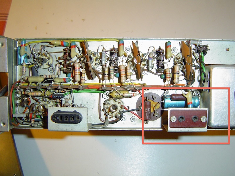

Maar de kabel uit de muur is coaxiaal, dat wil zeggen één ader zuiver concentrisch binnen een afscherming. Dat is dus a- symmetrisch en je ziet zelf dat het entreetje van de FM13 wel symmetrisch is. Het filtertje is de overgang daartussen. Overigens zal het kabelsignaal wel veel sterker zijn dan de FM13 nodig heeft! De FM13 die ik in de jaren '60 gebouwd had (kabel was er nog niet) was onzinnig gevoelig. Desondanks geloof ik niet dat op jouw lokatie een gewone(!) antenne zal voldoen.
Dat filtertje en dat stekkertje zet ik wel 's aan elkaar en dan is dat spul voor jou. Kom daar maar op terug via mijn mail- adres. Ik heb je vanochtend vroeg nog een mail gestuurd over de architectuur van de Maastunnelgebouwen (weet ik, offtopic ,) maar heb geen idee of je dat mail adres nog gebruikt

Heb je de radio nu op kabelnet staan, of een los draadje??. Als alternatief voor het losse draadje heb ik nog mooie 300 Ohm lintantennes in de aanbieding voor 5 Euro. In combinatie met het stekkertje van Nico zit je helemaal goed. Let op; De ether ontvangst van FM is tegenwoordig vertikaal gepolariseerd.
Gr. Henk

Ja maar hèb je nu zo'n stekkertje?
Anders heb ik nog wel een "verlopend" stekkertje. Daarvan zijn de pennen voor de helft van hun lengte 4 mm en voor de andere helft 3
En wat sluit je ermee aan, geen echte antenne he, maar de kabel van Ziggo (of hoe 't bij jou in de stad heet) Bij kabel- FM heb je een apart filtertje nodig (ligt hier ook)
Nico
Nico

18 feb 2012 11:26 - 18 feb 2012 11:34 #14751
Beantwoord door brcf01 in topic Re: Philips FM13
Hoi
Vraagje.
Is er een speciale stekker voor de antenne ingang van de FM13?
Normale benanenstekkers passen er niet in.
Heeft iemand zo'n stekkertje voor me?
